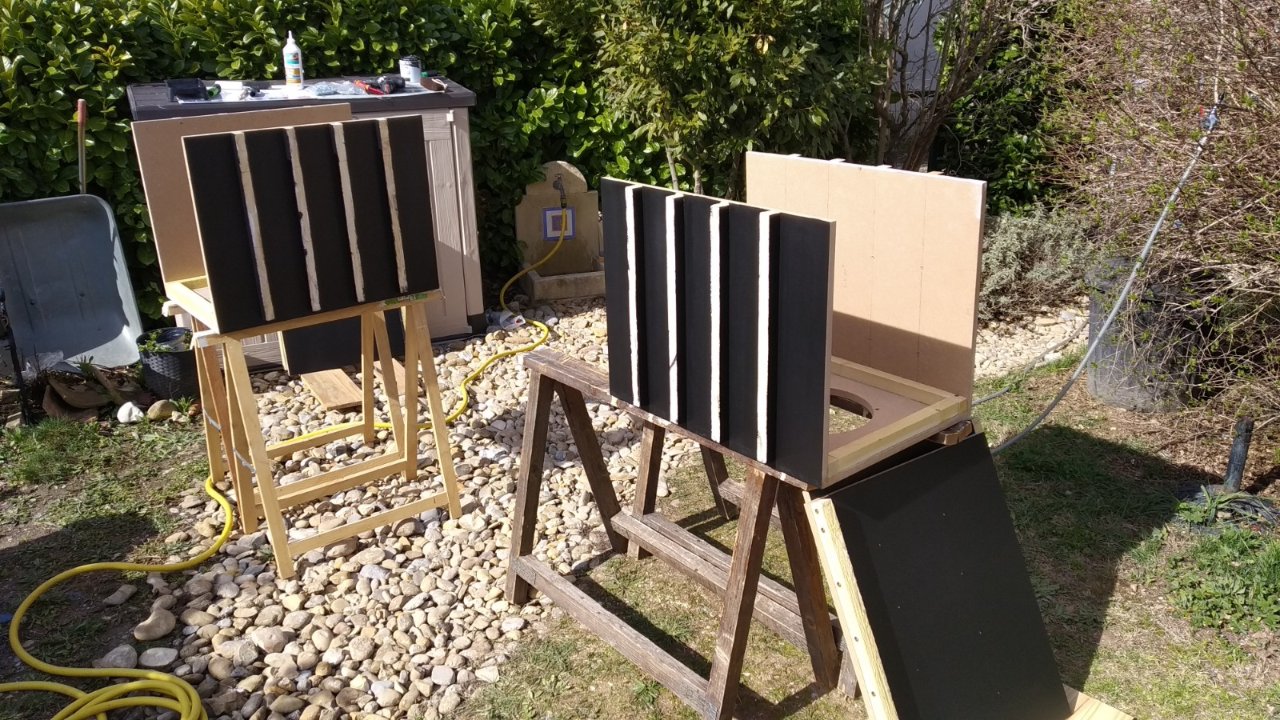

J'ai pris quelques jours de congés pour monter les caisses de grave en collant tout les éléments de manière définitive.
C'était pas gagné pour aligner d'équerre chacune des planches.
Les parties cachées des évents sont peints avant montage. J'ai choisi un noir satin appliqué au rouleau mousse pour un effet laque.
Les planches extérieures visible seront peintes avec le même noir, et le centre de l'enceinte en orange vif. Avec le même effet laque.
Les enceintes montées avec la couche d'apprêt blanc mât. J'ai pris de temps de faire quelques essais après avoir monté les atténuateurs dans les enceintes de médium aigus. Les caissons de grave sont vide sans bitume ni laine d’amortissement.
Je suis très content du résultat tel quel. Je prendrais quand même le temps de travailler l'intérieur des enceintes au bitume et à la laine pour comparer. Mais à vide c'est vraiment bien :cheer: !

Héhéhé, elles sont imposantes !! ;) Félicitations Vincent ! Vivement la suite. :) Tu vas les peindre de quelle couleur ? :)

Padawan a écrit : jeu. 12 mars 2020 10:48 Héhéhé, elles sont imposantes !! ;) Félicitations Vincent ! Vivement la suite. :) Tu vas les peindre de quelle couleur ? :)
:hello: Alex,
Merci ! Mais j'ai encore pas mal de boulot.
Pour la peinture :
m3uh04 a écrit : jeu. 12 mars 2020 10:44 Les parties cachées des évents sont peints avant montage. J'ai choisi un noir satin appliqué au rouleau mousse pour un effet laque.
A plus,
Vincent
