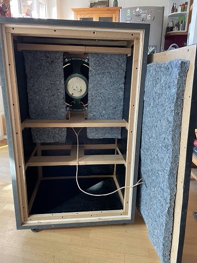

C’est avec grand plaisir que je reviens vers vous à propos de ce projet qui a bien avancé.
Comme souvent dans ce domaine qui nous passionne tous, il faut savoir être patient, et ce genre d’expérience est là pour vous le rappeler, mais la lecture de vos bons conseils a su me guider de manière rationnelle afin de clôre ce que je peux qualifier d’étape dans la mise en œuvre du 415C.
J’ai donc réalisé pas mal d’essais, il y avait toujours quelque chose qui ne me plaisait pas, puis finalement stabilisé la configuration depuis un certain temps qui, avec le recul, confirme ce que j’ai pu obtenir de mieux, et le résultat à l’oreille me plait beaucoup. En effet, si au début j’ai réalisé grâce à votre aide les mesures de ces vénérables mais pas tout jeunes haut parleurs, mesures nécessaires pour juger de leur état et déterminer la meilleure charge à concevoir, le reste des réglages se sont fait à l’oreille. Je n’ai ni l’équipement, ni les connaissances pour faire convenablement cela.
Déterminer avec certitude les raisons de ce que je considère être de bons résultats avec le 415C serait prétentieux, mais on peut regarder la voie parcourue et se dire quelle en vaut la peine.
Pour commencer, il faut que les hauts parleurs, la soixantaine bientôt quand même, soient toujours en forme, cela peut paraître évident, encore faut-il le savoir, et avec chance, ce fut le cas.
Le choix de la charge close est aussi une bonne option, car en plus d’être plus simple à concevoir, elle est propice à une bonne utilisation du 415C et qui, correctement conçue et amortie, permet son utilisation sans obligatoirement ajouter un filtre. Je ne dis pas que c’est l’unique solution, mais c’est celle que j’ai suivi.
Le 415C est un grand haut parleur, 38 cm, très sensible, puissant, et qui a besoin de s’exprimer sur des fréquences très étendues. Et c’est finalement ce compromis qu’il faut réussir à obtenir.
Le volume de la charge close est important, le plus grand possible, et je me suis arrêté à 360 litres, en médium de 2,5 cm d’épaisseur, renforcé de tasseaux latéraux pour rigidifier les parties les plus éloignées des coins et de plaques de bitume amortissantes collées sur les parois. J’ai aussi utilisé des panneaux de laine de coton isolants d’environ 5 cm d’épaisseur que je n’ai non pas plaqué contre les parois (sauf celle arrière), mais plutôt suspendus afin de créer une sorte de labyrinthe acoustique, juste ce qu’il faut pour obtenir le plus d’équilibre sur l’ensemble du spectre, mais sans dénaturer l’ensemble, conserver le plus possible une écoute naturelle et vivante. Il a fallu réaliser pas mal d’essais car on ne traite pas les basses, médium et aigus de la même manière, et quand on favorise un aspect, c’est au détriment d’un autre, c'est donc une affaire de compromis ...
J’ai aussi abandonné le système de fixation découplé des HP et les ai fermement fixés à l’aide de pattes métalliques et des tampons de caoutchouc placés entre celles-ci et le saladier. J’ai donc remisé les gueuses au garage, je referai peut-être des essais un jour, mais je pense que ce système ne m’a paru mieux adapté à la charge close, et une vraie galère à régler avec des HP aussi grands (plus de 20 kg avec les gueuses …).
Le système est accompagné de mon petit 2X30W Mosfet en classe A sur les premiers watts et qui n’a jamais été aussi bon que dans cette configuration. Je pense donc que quelques watts suffisent largement, mais de qualité car les HP sont très directs et sensibles, de vraies loupes !
L’écoute s’avère finalement très agréable, quel que soit le style de musique, bien que mes préférences m’amènent au jazz et au classique. Les basses sont bien présentes quand il le faut, propres et nettes, typiques d’une charge close de grand volume. Le médium est très beau, naturel et détaillé, parfois un peu trop en avant selon les enregistrements. Quant aux aigus, cela monte assez haut pour que l’on puisse apprécier à lui seul le 415C. Il peut s’écouter à faible volume avec cohérence et beaucoup de détails, mais aussi pousser très fort avec beaucoup d’impact et toujours sans agressivité. Et avec de tels hauts parleur dans un pareil volume, la scène sonore est vaste tant en largeur qu'en profondeur, l'effet de spatialisation est important, avec un écart d'environ 4 mètres entre chaque et un recul de 5 à 6 mètre au point d'écoute.
Mais c’est finalement la cohérence d’ensemble qui l’emporte, l’équilibre obtenu en un point de source unique et le plus directement possible, ici réside tout l’intérêt du 415C, et dans cette configuration, cela s’entend et fait la différence. Et la prouesse est ici obtenue avec un seul et unique haut-parleur non filtré, point qu’il faut rappeler si on le compare à de bons systèmes 2 voix à base de compression, pavillon, etc … avec lesquels il ne pourra certes pas rivaliser, mais sera loin d’être ridicule.
Bien entendu, ce n’est pas parfait, il y a parfois, comme je l’ai signalé, une légère bosse dans le médium qu’il faudrait éliminer à l’aide d’un filtre, mais ce que l’on gagnerait de ce côté ne serait-il pas au détriment d’un autre ? Je tenterai l’expérience prochainement par curiosité …
Et bien que le 415C monte haut, cela manque tout de même de “filé” dans les aigus. L’ajout d’un tweeter pour combler ce manque est intéressant. J’ai donc acquis récemment une paire de tweeter à ruban Heil AMT V2. Après quelques essais, ils sont finalement coupés à environ 11 Khz avec une réduction de 6 db, ce qui les accorde de manière transparente avec les 415C qui eux s’expriment librement. J’utilise certes une enclume pour écraser une mouche mais c’était une opportunité, et qui peut plus peut moins …

Voici les fameux tweeter à ruban Heil AMT V2. Ce sont en fait bien plus que des tweeter puisqu’ils sont capables de s’exprimer à partir du haut médium avec un rendement relativement élevé (http://francois.mastroiannidiy.pagesper ... %20amt.htm), et c’est pour cela qu’on peut les utiliser dans des systèmes à 2 voies (comme en conçoit la maison du haut parleur par exemple).
Dans mon cas, ils relaient les 415C dans les extrêmes aigus. J’avais commencé avec une coupure à environ 11 Khz, mais sur certains morceaux, cela pouvait devenir criard dans cette zone, le 415C étant censé monté jusqu’à 14 Khz, je pense qu’il y avait un effet de chevauchement entre le HP et le tweeter. Je les ai donc remonté à 13 Khz où se faisant plus discrets, ils s'intègrent de manière plus homogène.
Comme je l’ai déjà dit, le 415C peut s’apprécier seul, les tweeter apportent peu, ce que je qualifie de filé dans les aigu ou ce je ne sais quoi que j’ai du mal à exprimer, mais ce détail a pour moi son importance dans le rendu final.
