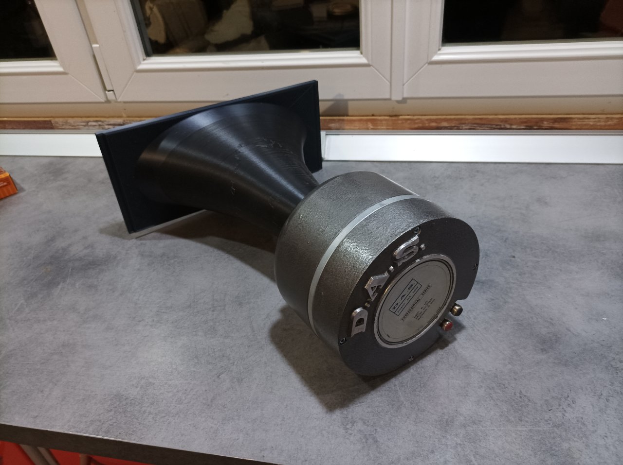

Petit montage à blanc après avoir fait une petite beauté aux DAS (Sablage + peinture martelée)

Bonjour Alain et Fred,
C’est la version définitive des pavillons (polymères comme sur les cheaphornklispchhorn récentes) où vous partez sur un moulage métallique ? Si vous retenez la seconde solution respect !!
Bon courage à vous deux pour ce super projet.
Petitloup54
Messages : 1569
Localisation : nancy
Re: JBL Paragon DIY
Message par Petitloup54 »
:hello: Maxime,
concernant les pavillons, non, celui qu'Alain a sorti en impression 3D n'est pas utilisable directement car l'impression 3D au fil (contrairement à l'impression par frittage de poudre) est constituée d'une trame style "nid d'abeilles" permettant de rigidifier la structure sans la remplir, donc ça reste un corps creux. Par contre, cette pièce après un bon travail de finition (mastic, ponçage, apret...) pourra servir de maitre modèle pour réaliser un moule.
Ensuite, 3 possibilités s'offrent à moi.
-impression par frittage de poudre chargée d' aluminium
avantages: facilité de mise en œuvre, excellentes caractéristiques audio (testé sur mes JBL C37)
inconvénients: taille et prix de revient assez cher même en me faisant un super prix
-moule silicone pour sortir des pièces en résine époxy chargée de poudre d'aluminium
avantages: prix de revient contenu, bonnes caractéristiques,esthétique
inconvénients: mise en œuvre relativement complexe
-moulage en fonte d'aluminium
avantage: résultat le plus fidèle à l'original
Inconvénient: Prix?
Je privilégie évidemment la dernière solution et je dois passer chez un fondeur pour faire un devis.

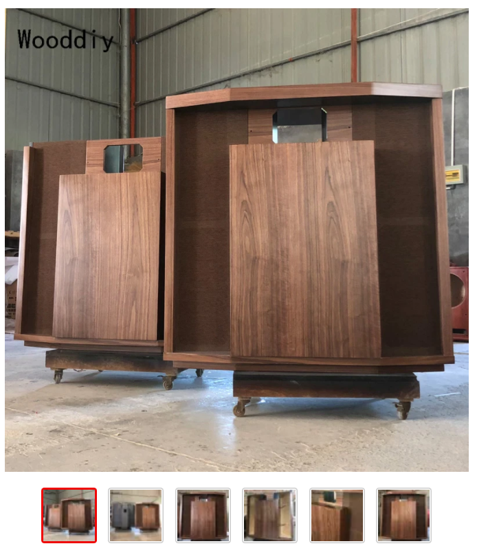

Il faut négocier le transport avec les Chinois : https://fr.aliexpress.com/item/10050021 ... mainSearch

La diversité de l'industrie chinoise de la copie ( voire du faux...) est quand même assez impressionnante . :?
