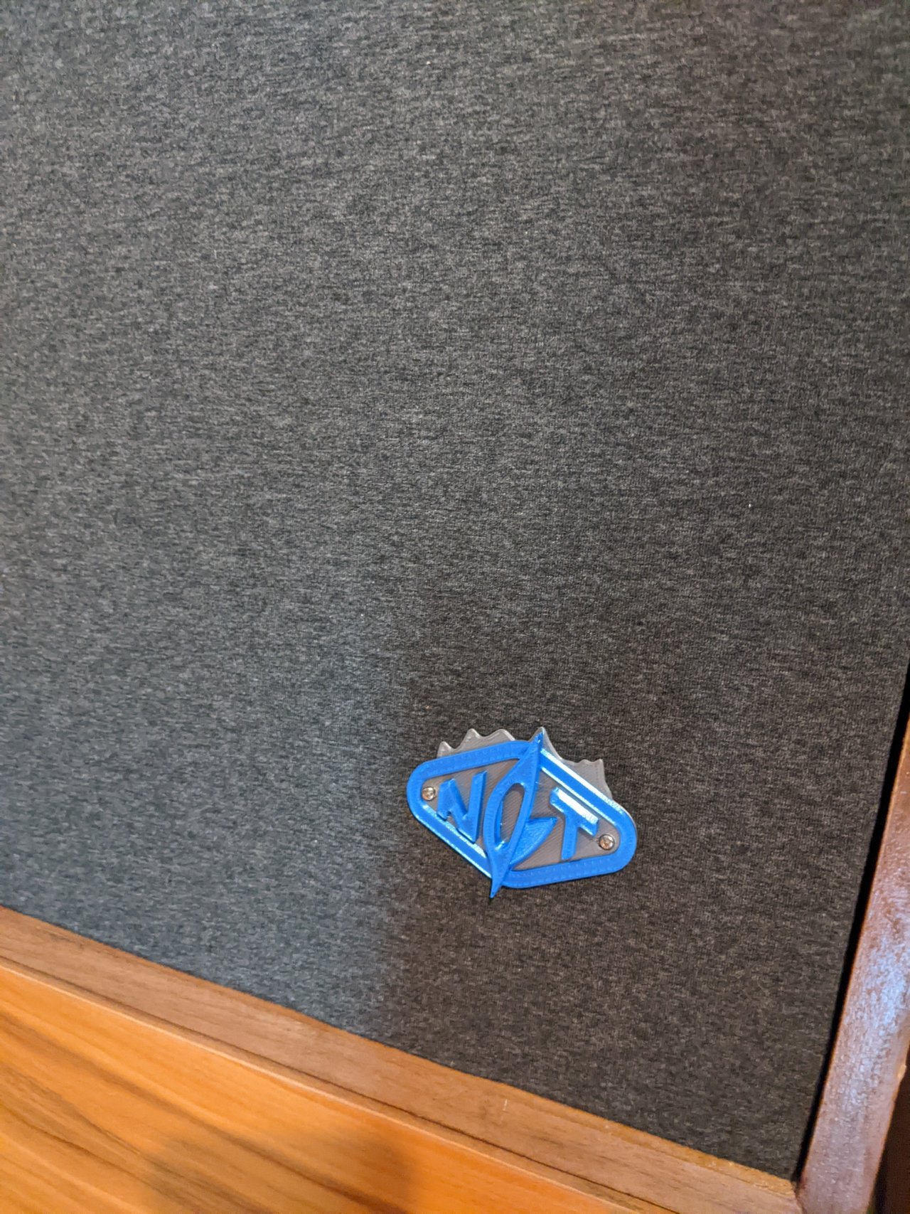

Et voilà quelques photos avec les caches.
- 6336A
- Messages : 2731
Re: Altec by the No Oat Technology
Avec un logo pareil, ça ne peut que marcher.
