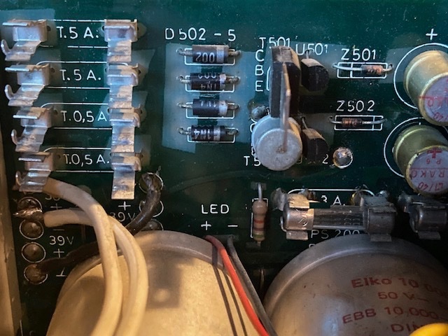

J'ai remis en service hier mon Electrocompaniet qui dormait dans le bas d'une armoire depuis 2 ans. Petit dépoussièrage, connexion des HP et de la modulation. À la mise sous tension les fusibles 500 ma dégagent sur le canal de droite. On ferme, je l'emmènerait chez le sorcier.

Comme je ne sais pas lire un schéma électronique tu as su répondre à ma question. Toutefois, il y a plus d'une dizaine d'années j'ai fait dégagé un canal car les deux conducteurs d'un des HP ont décidé de ne faire qu'un. Ça m'a coûté, ce que ça m'a couté et 10 ans sans zizique.
Hier, j'ai remis en route mon Electrocompaniet AW-65 qui dormait depuis 2,3 ans bien au chaud dans le bas d'une armoire de ma pièce d'écoute. Ce sont les 500ma du canal de droite qui dégagent. Je ferme, il ira chez le sorcier.
Plutôt 2,5A. 500mA, c'est pour un préampli. Et pourquoi du canal de droite, car il n'y a qu'un fusible ???
De quel modèle s'agit-il ?
De l'ampliwire 65
ELECTROCOMPANIET AW-65.jpg (152.83 Kio) Vu 2650 fois

En fait, avant de remettre en tension l'ampliwire AW-65 mis au repos pendant 2/3 ans dans des conditions excellentes de remise, je souhaite le remettre avec ses compagnons de jeux. Je vais avant y jeté un coup d'œil.
- Le petit dépoussiérage avec la délicatesse qui s'impose et le contrôle des fusibles laissés en place, inutile de les retirer.
Je poursuis par :
- Le branchement des Cabasse Dinghy 222
- La liaison des câbles de modulation du lecteur CD Kenwwood DP11OO SG : sorties variables vers entrées Electrocompaniet AW-65
- Mise en tension du lecteur cd et je contrôle que le volume du potentiomètre de volume est bien mis à Zéro.
- Branchement du cordon secteur sur l'ampliwire AW-65
- Mise en tension et je n'entends par la commutation après la temporisation qui arrive normalement après quelques seconde, la diode rouge de l'inter reste éteinte.
- J'appuie quand même sur "PlAY" sur le lecteur CD.
J'ai entendu vaguement le canal de gauche, je stoppe tout et je débranche.
Après repos, petit contrôle les 50o mA canal droit on dégagé.
Je n'ai pas de fusible d'avance donc je m'en occuperai plus tard.
