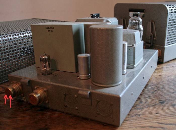

Salut Jean, ni l'un, ni l'autre mais ici :
C'est fait pour alimenter les préamplis.
Jean ne crois-tu pas qu'avec la tension de soir et de nuit (plus forte que celle pendant mes mesures) on dépasse largement les 6,5V ?
Cela me semble peu prudent. Pourquoi serait-il plus mauvais de passer par le transfo que de faire souffrir inutilement tous les tubes. Je ne comprends pas
Horston 019_DxO.jpg (50.2 Kio) Vu 1580 fois
