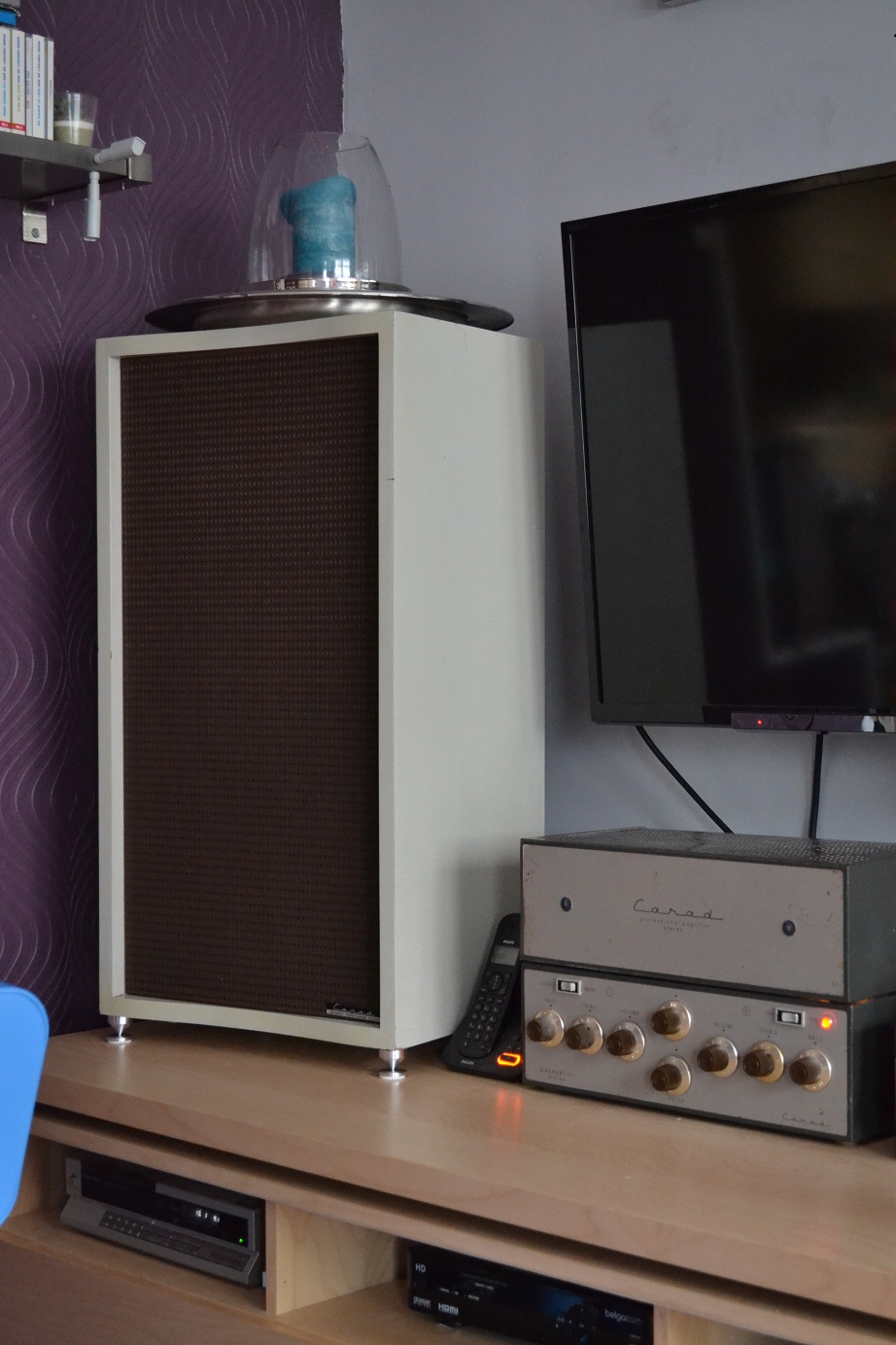

Voila découplées, avec de jolies pointes, faf compatible, sinon elles ne pouvaient pas rester au salon.
Et mieux placée ^^
Elles s'expriment enfin convenablement, enfin des impacts acceptables.
Regardez l'effet sur la petite
Et mieux placée ^^

Re: Carad Super Audio
Tu m'a donné envie de réveiller mes enfants, trop mignon
Le lecteur CD gris en bas à gauche est une technics par hasard? Edit: Technics SL-PJ1

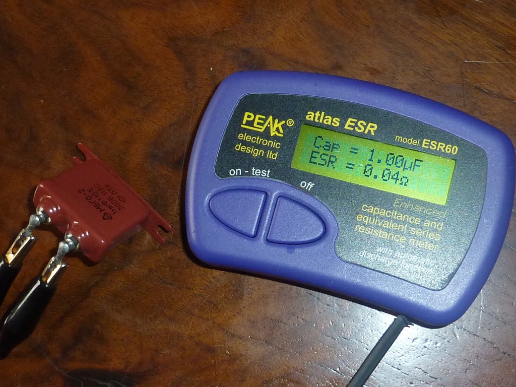

C' est fait .... délicatement, sans déchirer le tissus de protection, en retirant les agrafes ...
Le condensateur Hunts d' origine avait conservé une valeur capacitive correcte, mais un ESR très élevé d' environ 1,5 ohm.
J' ai refait une bonne partie des soudures car celles d' origine n' étaient franchement pas belles
En fait, c' est un peu beaucoup la déception ... les hautes fréquences sont atténuées et je n' en connais pas vraiment la raison exacte.
D' un coté, en approchant l' oreille, on détecte un signal du tweeter .... sur l' autre enceinte rien !
Il va falloir que je trouve une solution ..
Asuivre
