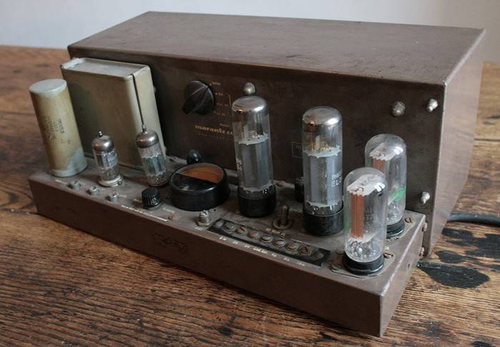

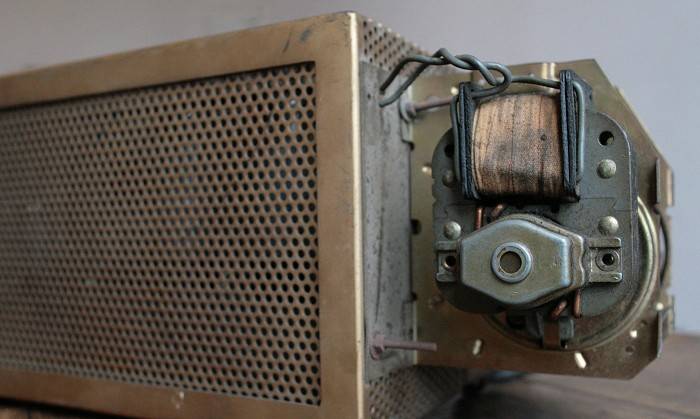

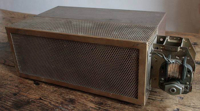

Arrivé ce matin.
Modifié en dernier par valere le mar. 18 janv. 2011 12:59, modifié 2 fois.

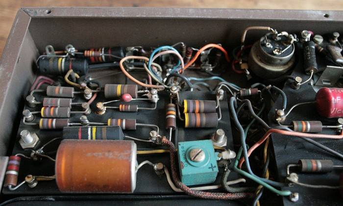

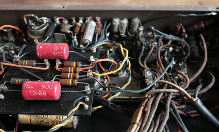

Et un petit tour à l'intérieur.
Re: Marantz model 2
Bon nettoyage en prévision !! Et aussi un ptit contrôle des chimiques :repect:

Du très bon Marantz :cool: bonne restauration!
(jolie ventilo)
