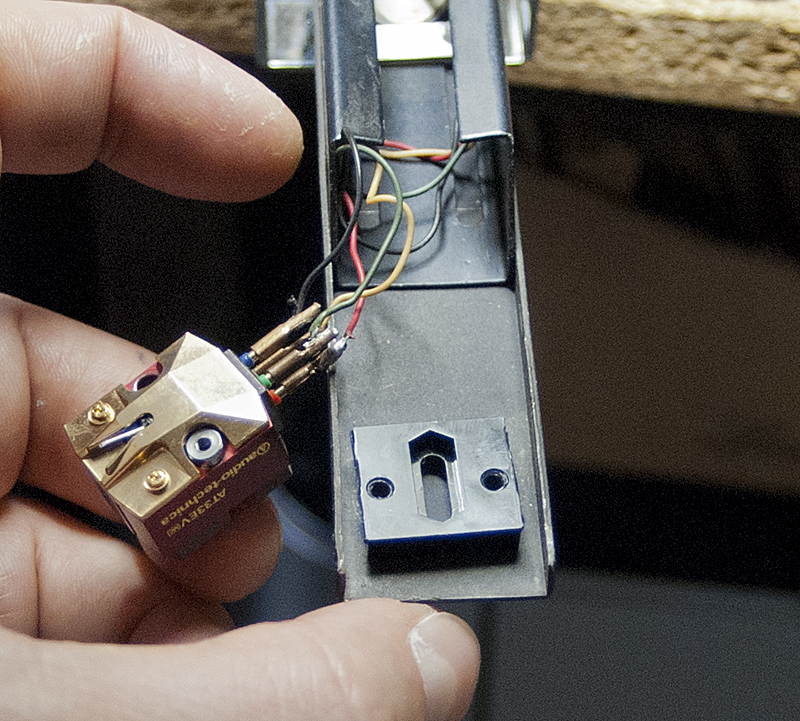

Aujourd'hui, paufinage de rabco !
Démontage de la cellule et mise en place de vis plus courtes.
J'en ai profité pour peser la visserie (0.8gr) et la cale (0.8gr également) pour vérifier la compliance.
Affinage du positionnement de la cellule par coulissage du support du bras.
Pas mal ...
Pas mal ...

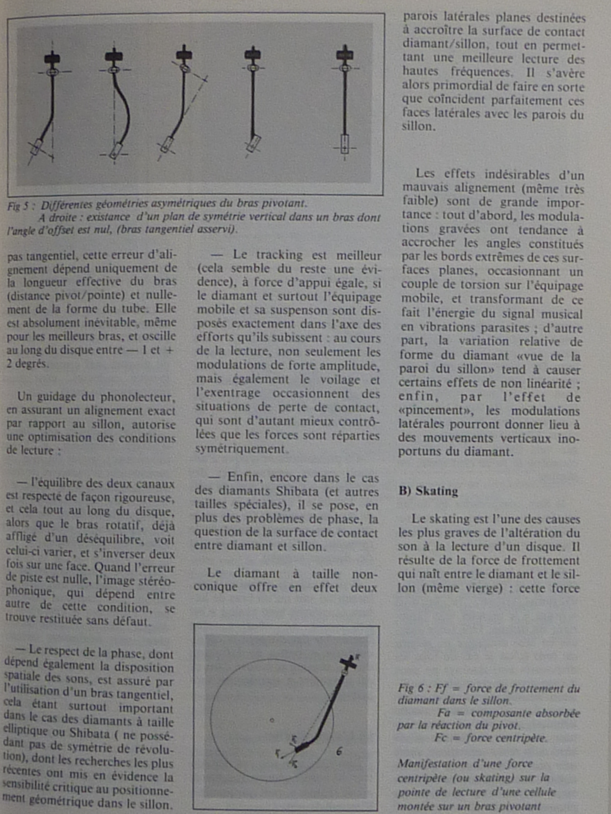

Une étude du successeur de ce bras, le Goldmund T3 et quelques considérations sur les problèmes de lecture soulevés par l' architecture des bras à pivots

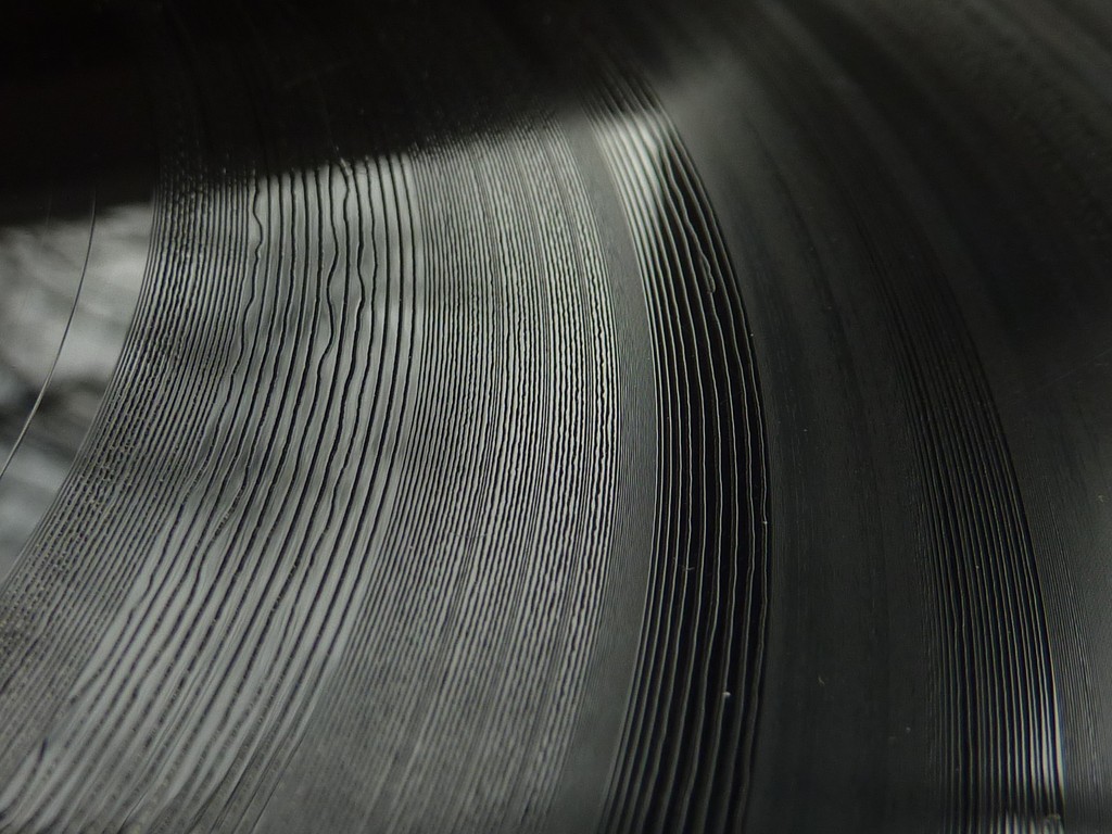

Il y a quelques semaines, lors du passage de Cyril et Johan, j' ai sorti un disque que je n' avais écouté depuis de nombreuses années.
Et pour cause ...
Il s' agit d' un disque que j' ai acheté au début des années 80, de Piotr Ilitch Tchaïkovski, une oeuvre composée pour commémorer la victoire Russe sur les armées Napoléoniennes .. 1812 ....
Cette oeuvre a pour particularité de faire appel à des salves de canon, à 2 reprises, pour appuyer la "force", l' impact de cette victoire ! ...
Le niveau de ces salves de canon est tel que le pas de la gravure sur le disque vinyle dépasse par endroit le millimètre !
Aucun autre disque, à ma connaissance, ne possède un tel niveau de gravure ... au point qu' elle est visible à l' oeil nu !
Très peu de têtes de lecture arrivent à passer ces quelques secondes sans dérailler, sans sauter de sillon et même des cellules à très forte lisibilité comme la Shure V15 type V MR, montée sur un bras conventionnel adapté, ne parvient à lire correctement cette modulation.
Les fréquences gravées doivent se situer entre 8/10 Hz et 25/30Hz avec une composante orchestrale à l' intérieur !
Pour vous donner une idée de "l' épreuve", voici une photo de la modulation, et de la variation du pas de la gravure sur le disque.
Tout ce discours pour vous dire que j' ai tenté de lire ce disque avec une DL103, réglée à 3 grammes environ, montée sur le Rabco ...
Il est passé comme je l' avais encore jamais entendu, sans distorsion ni déraillement, malgré la raideur de la DL103, et ceci grace aux qualités, à la géométrie et à la technique utilisée sur ce bras ...
