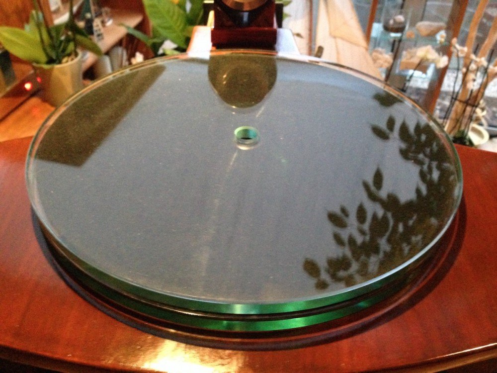

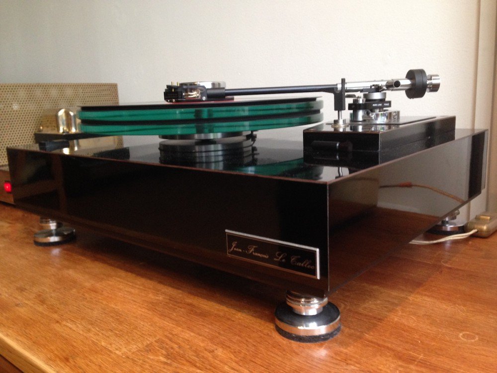

C’est avec un grand plaisir que je me permets de vous présenter une très belle platine Jean-François le Tallec Stad 1, belle tant par l’élégance de son design que par ses remarquables qualités à faire de la musique.
Elle a fait l’objet d’une présentation sur Vintage Audio Heritage :
http://vintage-audio-heritage.fr/viewto ... 9c5fb65fc5
J’ai eu la chance d’en faire l’acquisition il y a quelques mois, c’est une platine que j’ai eu l’occasion d’écouter de nombreuses fois chez 2 amis qui en possèdent chacun une, et je pense que, comme eux, elle sera la définitive de part son potentiel qui permet d’aller très loin dans le plaisir.
Comme son nom l’indique, elle est de conception et de fabrication française, assemblée artisanalement dans les années 80’s, et l’on en trouve encore aujourd’hui assez facilement d’occasion.
Très peu d’informations circulent sur cette marque à la fois très confidentielle mais qui finalement, ne semble pas laisser indifférent quand on l’évoque encore aujourd’hui. Je ne lui ai trouvé qu’une “grande soeur”, la Stad S.

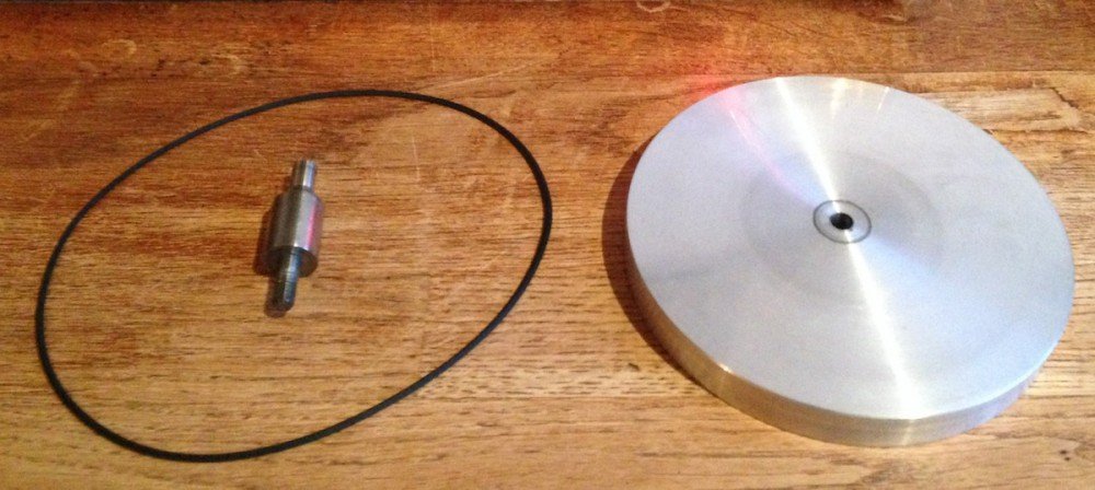

Pour en revenir à la conception de notre belle du jour, je dirai que ses fonctions sont réduites à l’essentiel, à savoir une base extrêmement massive (apparemment béton et plomb), 4 pieds montés sur ressort, un petit moteur synchrone, un interrupteur, une courroie, un axe, un contre plateau, un plateau constitué de 2 plaques épaisses de verre séparées par un feutre et enfin, un palet presseur à visser. Bref, à la fois rudimentaire, mais dotée de composants de qualité et très robustes.
Pour aller plus loin dans les entrailles de la bête, vous pouvez consulter :
http://cabasse.vraiforum.com/t4324-Jean ... STAD-1.htm
Les réglages sont donc simples, il n’y a juste qu’à correctement équilibrer la platine en ajustant la hauteur des pieds. L'entraînement du plateau est rapide au démarrage (2s) et je n’ai personnellement constaté aucune lenteur au démarrage comme j’ai pu lire ailleurs. Le silence de fonctionnement est total et les ressorts des pieds, la masse de la base et du plateau assurent une parfaite isolation aux éventuelles vibrations extérieures.
Que donc demander de plus … je ne lui trouve que peu de défauts : soulever les 2 plateaux de verre pour changer de pignon la courroie quand on veut passer de 33t à 45t (pas de 78t), l'axe qui a légèrement tendance à se dévisser avec le palet presseur, ... et la couleur noire laquée, c’est très élégant, mais vite salissant ... bref, c'est bien peu !

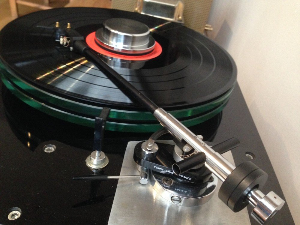

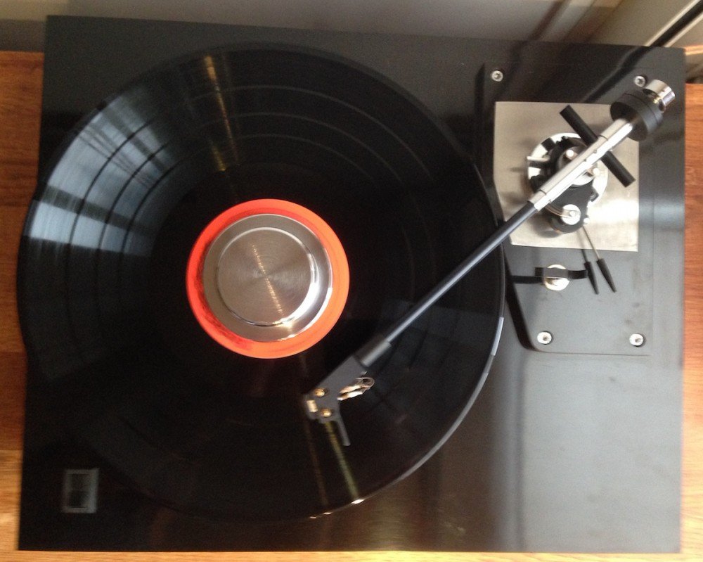

Mais une platine aussi somptueuse soit-elle, n’est rien si elle n’est pas accompagnée d’un bon bras.
Un Lurné 4 se charge de cette délicate tâche.
C’est un bras unipivot droit conçu, comme son nom l'indique par l'illustre Pierre Lurné (Audiomeca, Goldmun), dont la particularité est d’être équipé d’une bague d’inertie coulissante le long du bras afin d’effectuer des réglages de masse effective de 5 à 15 gr.
Sa longueur effective est de 23 cm, le porte cellule est fixe et tolère des cellules de 4 à 10 gr.
A l’autre bout de la longueur totale (31 cm), se trouvent 2 contrepoids, un 3ème pour le réglage final de la force d’appui, et enfin, un tube transversale contenant une masse coulissante afin de régler la position latérale du bras.
Une manette actionne un petit vérin pour lever ou poser le diamant et le système d'anti skating est constitué d’un balancier à masse coulissante relié au bras par un fil. ce dernier absent sur le bras présenté fera l’objet futur d’une fabrication maison (merci à Arthur pour m’avoir fourni les caractéristiques techniques). Afin de pallier provisoirement à ce manque, j’ai réglé la force d’appui de la cellule à son maximum toléré, à savoir 2,2 gr.
Je trouve ce bras parfaitement adapté à la platine tant par son design que par la logique et la simplicité des réglages, à condition absolue d’avoir une balance pour régler la force d’appui et d’un outil pour l’azimut et la VTA, vraiment indispensable quand on utilise un uni-pivot.
Pour connaître tous les détails techniques et de mise en oeuvre du Luné 2, c’est ici : https://www.vinylengine.com/library/aud ... rm-2.shtml

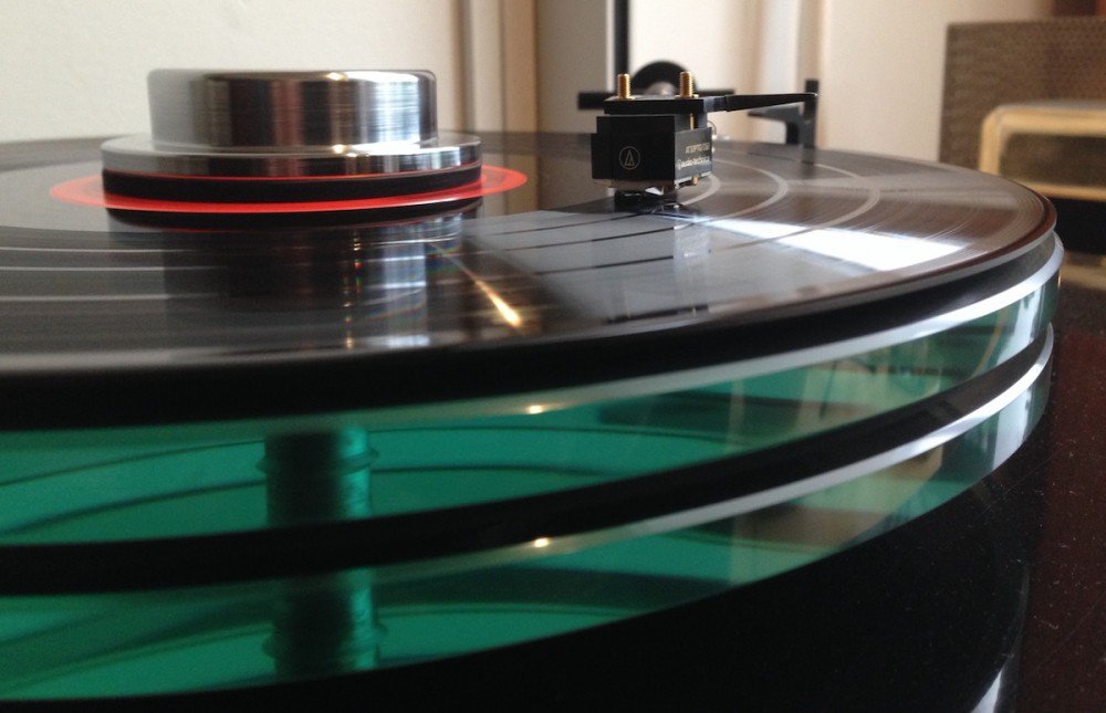

Enfin, côté cellule, j’ai porté mon choix sur l’Audio-Technica AT 33 PTG-II, cellule à double bobines mobiles et équipée d’un cantilever bore taillé dans la masse et d’une pointe de lecture Microline. J’ai un peu hésité avec la AT 33 EV, puis j’ai pensé, peut-être à tort, que la durée de vie de la pointe de lecture serait plus longue sur la première. Il faut aussi préciser que je souhaitais aussi utiliser mon préampli (Maison de l’audiophile), conçu à l’origine pour la DL103, et donc parfaitement adapté à la AT 33 PTG-II.
D’ailleur, pour l’anecdote, le bras était à l’origine, et comme c’est apparemment souvent le cas, équipé de la fameuse DL103, choix que je n’arrive toujours pas à comprendre, l’écoute se révélant une expérience à la fois intéressante mais globalement inadapté …
