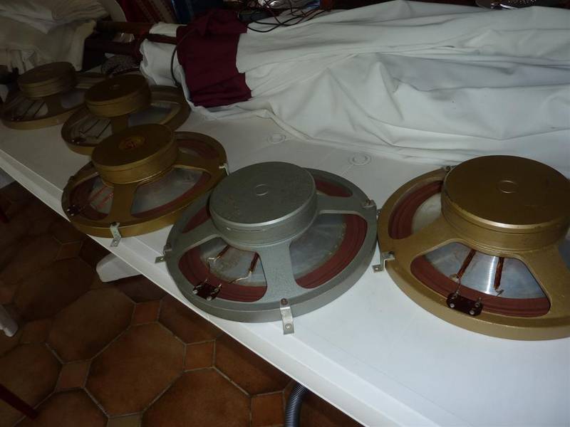

Re: Système Orthophase
Les haut-parleurs de grave sont prêts :genial: .. sur les 5 que j' ai de disponible, j' en ai sélectionné 4 dont les valeurs de résistance de bobines sont les plus proches.. entre 10,5 et 11,1 ohms... ces haut-parleurs sont des 16 ohms d' impédance, en // 2 par 2, j' obtiendrai 8 ohms, impédance facile à charger pour un amplificateur à transistors...
