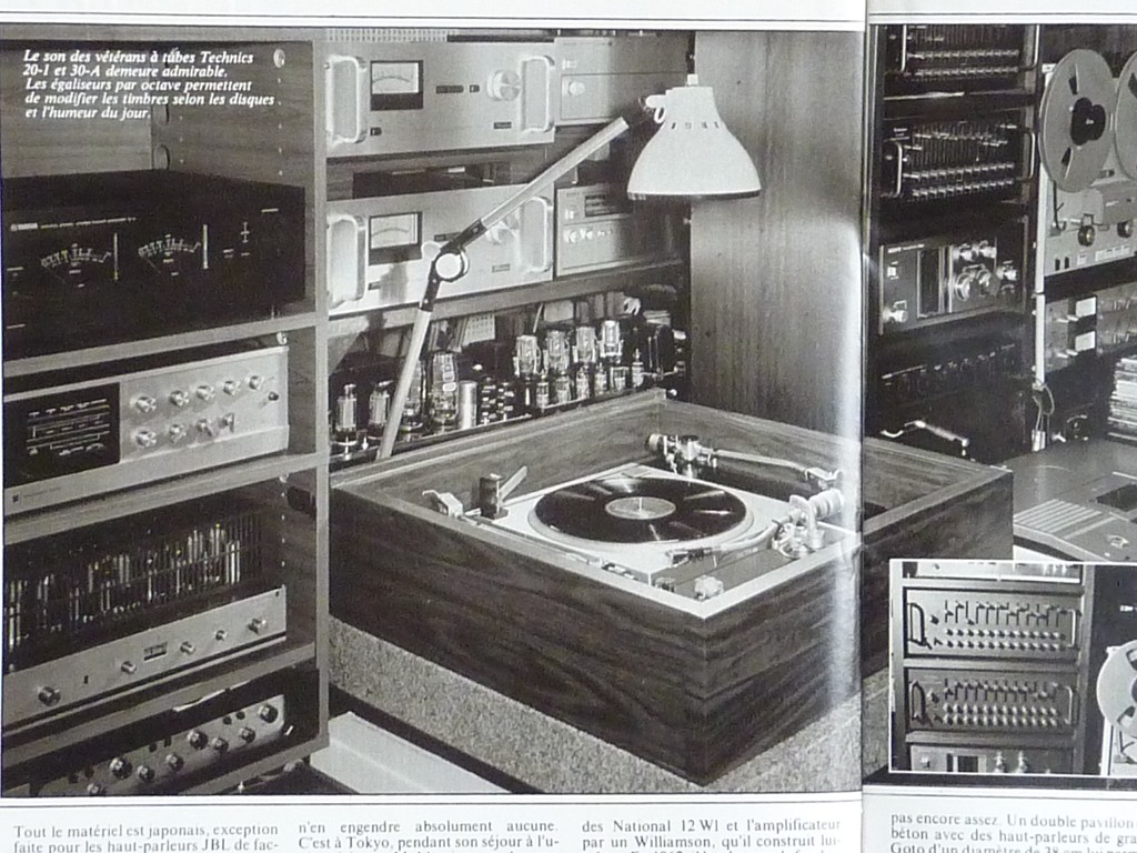

Bonjour André
Elles me rappellent, pas certains cotés, cette photo parue il y a 35 ans de l' installation d' un amateur Japonais
P1110826 (Copier).JPG (243.06 Kio) Vu 1549 fois
AJMARS
Messages : 207
Enregistré le : jeu. 10 oct. 2013 14:55
Re: Un amplificateur pour les triodes 211, TM100, MC1/60 et
Message par AJMARS »
Pour des lecteurs de l'Audiophile comme moi, ces installations Japonaises ont éte sources d'inspirations....
On y voit de belles choses sur cette photo....
A plus
André
