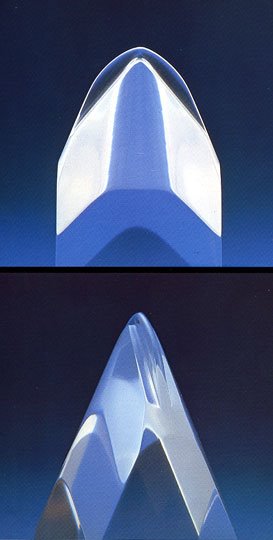

C' est surtout que j' éviterai (c' est une opinion personnelle) d' utiliser un diamant de profil MicroRidge au dessus de 2 grammes car ces derniers demandent exigent un polissage parfait.Satchmo a écrit : jeu. 2 mai 2019 21:16 Tu recommandes un Shibata pour les cellules au delà de 2g d'appui car sa coupe élaborée diminue l'usure relative à la force d'appui?
Je doute qu' à ce tarif ce soit le cas. Je ne crois plus aux miracles du moins dans ce domaine
Extraits d' une doc Dynavector pour Karat 17D3.
Satchmo a écrit : jeu. 2 mai 2019 21:16 Aussi une question que je me posais: si on change juste le diamant et pas la suspension, la force d'appui recommandée demeure la même?
Oui, la force d' appui tout comme la compliance sont inchangées.

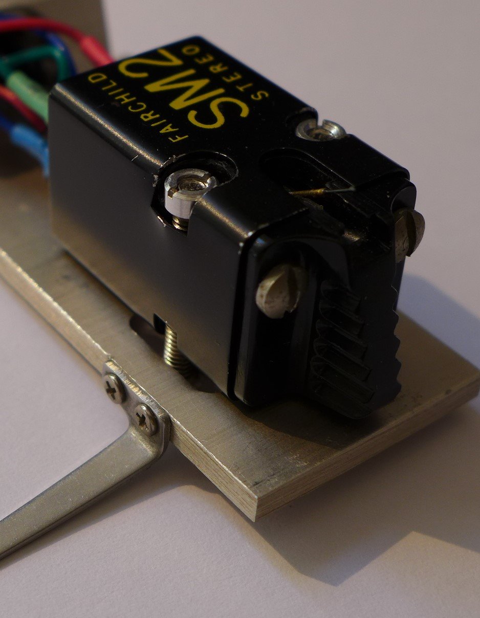

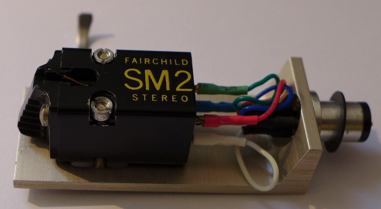

Mais pourquoi as-tu voulu un profil différent sur la Fairchild ?Klemp a écrit : jeu. 2 mai 2019 21:45C' est surtout que j' éviterai (c' est une opinion personnelle) d' utiliser un diamant de profil MicroRidge au dessus de 2 grammes car ces derniers demandent exigent un polissage parfait.Satchmo a écrit : jeu. 2 mai 2019 21:16 Tu recommandes un Shibata pour les cellules au delà de 2g d'appui car sa coupe élaborée diminue l'usure relative à la force d'appui?
Je doute qu' à ce tarif ce soit le cas. Je ne crois plus aux miracles du moins dans ce domaine![]()
- Messages : 6342
Re: Retip de cellule : petit inventaire des offres
Parce que je n' avais pas le choix ... ce retipeur ne propose que 2 types de diamants pré-enchassés sur un cantilever en bore.SidSmith a écrit : jeu. 2 mai 2019 23:28
Mais je t' avoue que pour la Fairchild, montée d' origine avec un diamant sphérique, ça ne me dérange absolument pas car ce n' est pas (au regard de ce que j' ai pu en extraire pour l' instant) une cellule extraordinaire.
Cet "upgrade" ne peut être que bénéfique …
