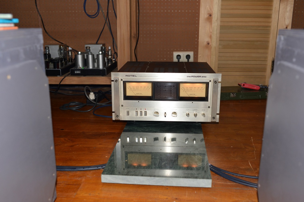

Après contrôle complet de la partie grave , il s'agit bien d'un problème avec les blocs Klein-Hummel , j'ai branché mon Rotel RB5000 et du coup plus de problème.
Le souci avec mes amplis transistor c'est qu'aucun n'a été recapé , ce sera l'étape suivante.
Je suis déjà content que ce n'est pas les bobines qui posaient problème!
Ce gros démontage m'a permis de redonner un petit coup de serrage aux boulons de tenue des Altec 416-8a.
A propos; je les ais branchés en parallèle !
Serait il préférable de les relier en série?

Sur mes caissons c'est maintenant un Rotel RB5000 dont je devrais peut être faire une présentation à l'occasion.
C'est donc un transistor , un vieux de la vieille ;)

Je les ais mis en // parce que justement mes amplis peuvent gérer le 4 Ohm en particulier le Rotel !

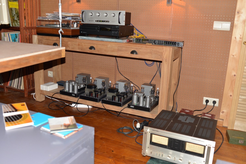

Le panel des amplis.

Je compte: pour le grave un Rotel et pour le reste (le haut) 2x2x300B SE ...
Puissance acoustique fort prometteur sur la scène ...

le Rotel , c'est un monstre
2x500w sur 4 ohm ?
tes boomers sont bien des 416-8a ?
Altec annonçait 30w RMS
gare à la casse
çà supposerait un niveau sonore de discothèque
pour réduire le risque
passe les en série
si tu mènes le Rotel à l'écrêtage avec les Hp en parallèle , çà suppose qu'ils se prennent au max 250w
en série la tension par Hp sera preque divisée par 2
en pratique pas beaucoup plus de 75 ou 80w par Hp
au passage à 16 ohm le rotel restera froid
l'influence des câbles sera encore plus faible
une condition stricte dans ce cas , que les 2 Hp aient des paramètres de T&S tres proches
