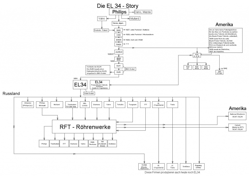

Pour compléter les sources d'informations sur ce sujet historique, voici un lien qui explique que les usines d'Allemagne de l'Est RFT ont produit ce tube pour le monde entier:
(Source: http://www.jogis-roehrenbude.de/ où il est question de l'histoire des EL34 et 6L6, avec leurs ascendants et descendants...)

Oui RFT (Mühlhausen en ex RDA, proche d'Eisenach ville natale de J-S Bach ... ) en a produit , ou plutôt, Siemens et d'autres ont fait appel à RFT pour leur sortir des EL34 dans les années 80, mais ce ne sont pas des vraies ...plaques plus étroites, bulbes moins évasés, on les trouvait souvent sous l'appellation TRONAL sur le fameux Ampliton TS3030.
Un cliché de cineson.org : Elles sont une embase très plate, pas de rods sur les demi plaques, agrafées non pas soudées etc etc ... c'est marqué EL34 mais c'est juste comme sur la bouteille ... Elles tiennent quand même sur la durée .
