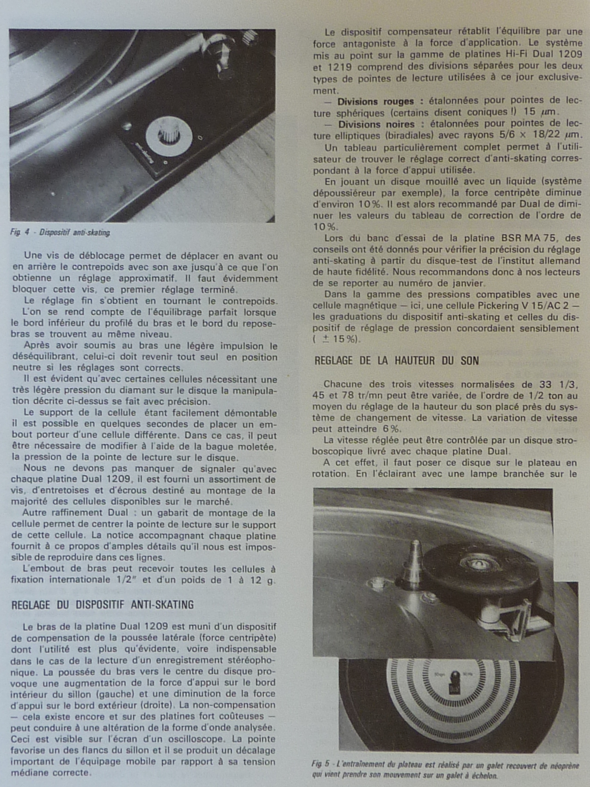

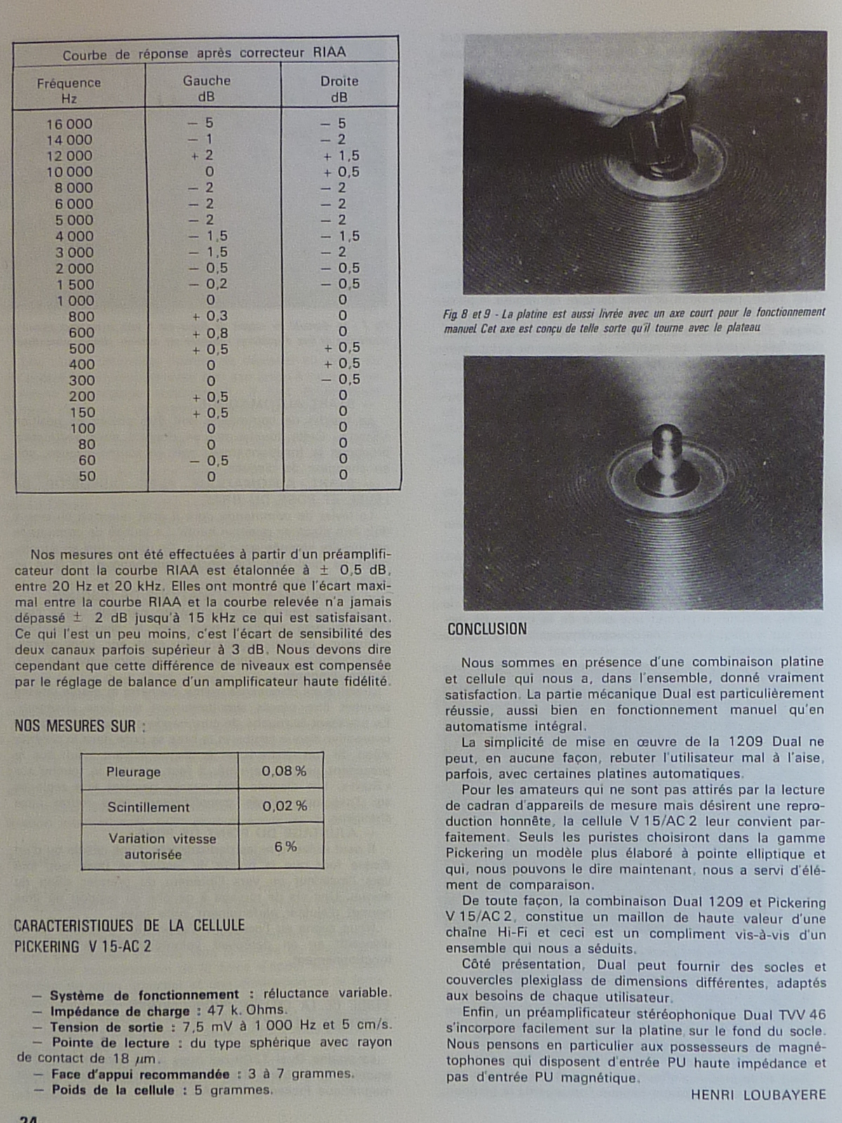

Puisque vous êtes sages, je vous autorise à lire "The BE of The Dual 1209" paru en 1970 ...

Merci pour ce document, c'est toujours agréable de connaître un peu mieux son matériel :yes!:

:merci: beaucoup pour ce BE . :love:
