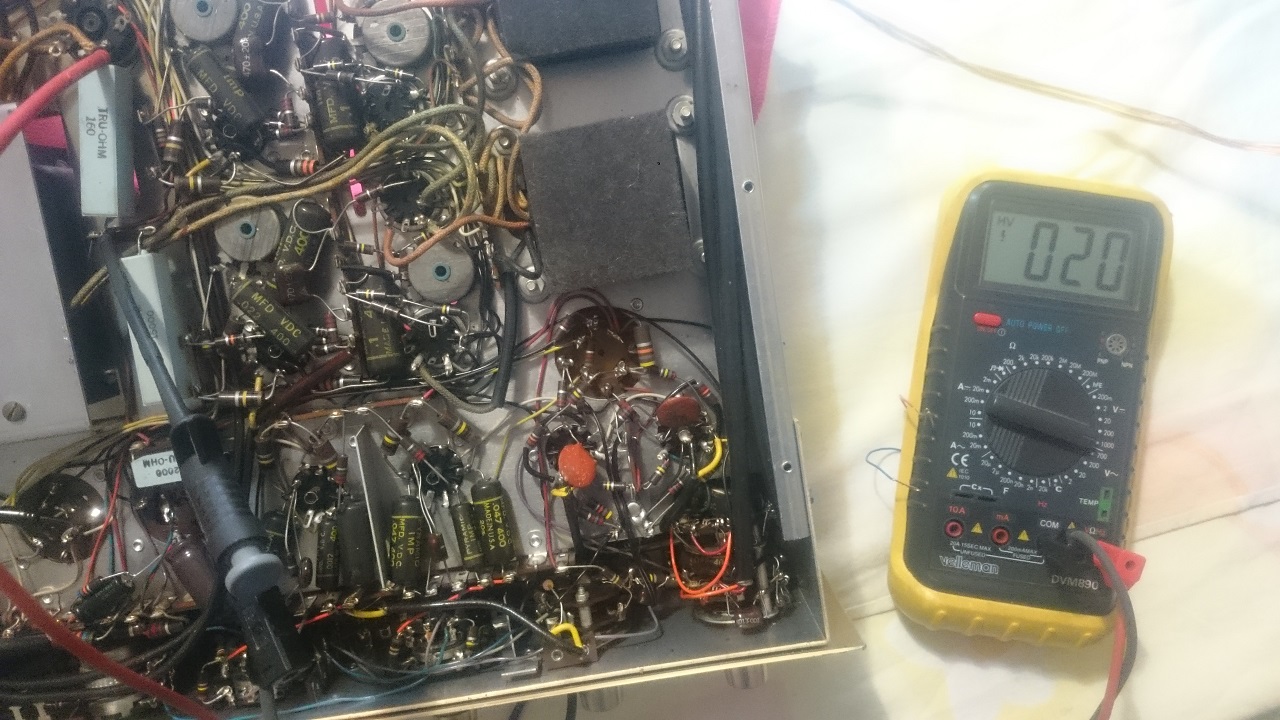

Comme personne ne répond :spamafote: , j'ai donc procédé à des mesures, potars centrés, volume à zéro et enceintes suicide 8 Ohm connectées....voilà les résultats. (si JF était encore là, il aurait déjà pondu 3 schéma explicatif, une animation et une liste de détails techniques avec illustrations à l'appui, sans parler des différentes variantes et bien sûr il aurait encore "râlé" pour indiquer qu'il a fini sa prose ) :tinostar:
Bref, pour le bias, je suis à 20 Volts DC ce qui correspond bien au bias donné par Craig sur Audiokarma, du coup j'ai rien touché, j'ai attendu 1/2 heure de chauffe et ça reste à 20Volts DC, donc c'est bon.

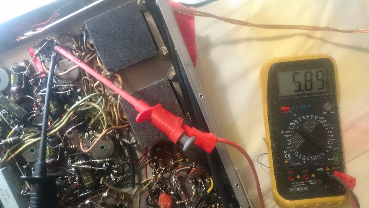

Par contre pour les filaments des tubes de puissance je n'ai que 5.9 Volts AC. Cela vient il du fait que j'ai pris ma mesure aux picots du tube et du fait qu'il soit en charge cela abaisse la tension ?

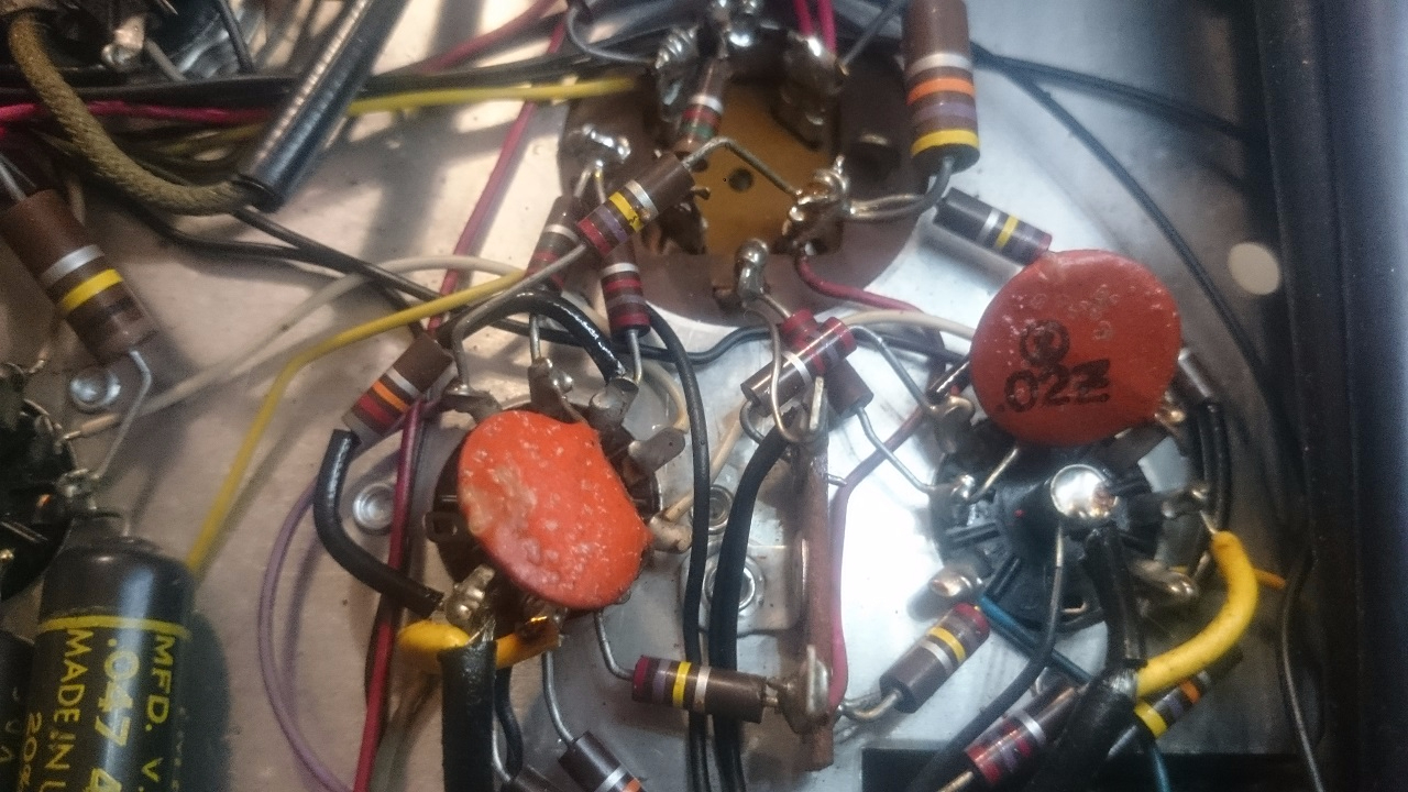

Enfin, je n'ai pas ouvert pour rien je me suis aperçu que ces 2 condos avaient une drôle de gueule...un membre connait il la valeur et où trouver ces choses pour les remplacer ?..
Voilà, bilan c'est pas trop mal :autralia: reste à éclaircir le "problème" de tension filaments, si quelqu'un à une idée ?
J'ai des condos céramic semblable sur mon 299B, et il ne semble pas y avoir de problème. Ils sont rarement à incriminer.

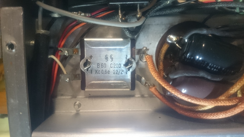

Ce n'est pas un pont de diode?
Si c'est un redresseur, tu as un point de mesure à -50v il me semble sur le schéma (les 4 flèches en losange, un côté va vers le circuit de bias et l'alim filament de certains tubes, l'autre vers l'alim filament d'autres tubes). Effectivement, un redresseur sélénium, quand il vieillit, a une résistance interne qui augmente, et donc ça peut faire baisser la tension redressée par rapport à celle qui est attendue.
Tu as une photo de la chose?
ça peut ressembler à cela:
Ou à cela:
je en sais pas si ça peut encore se trouver, en bon état, et ça se remplace en général par des diodes au silicium, qui sont, hélas, plus bruyantes, et qu'il faut filtrer si elles redressent la tension des filaments.

Plus précisément, -53v en sortie du pont. :yes!:
Christian, montre un peu la tête de ce pont redresseur ....

...j'étais entrain de remettre en place le 299...voilà la bête !.
Rectifier scott 299.jpg (175.16 Kio) Vu 2389 fois
Sur ce topic une restauration assez complète...et un pont Radio Shack utilisé suivi d'une résistance de 33 ohm 5watts..
http://audiokarma.org/forums/index.php? ... um.448021/
Sinon également un NTE5310 suivi également d'une résistance de chute..
