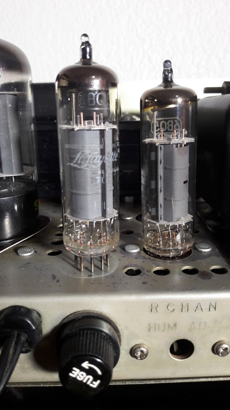

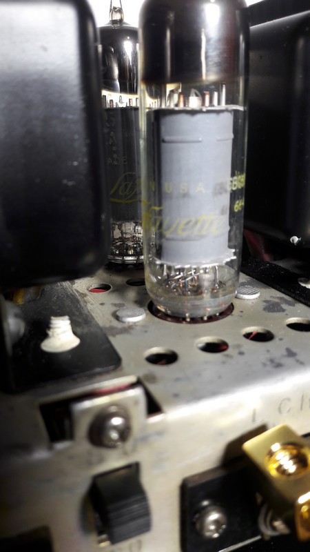

Si vous vous souvenez bien, une des 4 lampes de puissance s’était cassée pendant le voyage USA / France et il restait de ok : 1 tube Toshiba 6BQ5 et 2 tubes Lafayette 6BQ5, et bien sur les 5 x 12AX7 Lafayette.
La 6BQ5 pouvant se faire remplacer sans soucis par la vaillante EL-84, c'est ce que j'ai fait, ......jusqu’à ce soir.
Il se trouve que j'ai trouvé 2 nouvelles 6BQ5 Lafayette. Chouette non ?
Voila donc le petit ampli chaussé de ces tubes d'origines : :genial:
Bien sur, je n'ai pas les moyens de vérifier les appairages, mais à l'oreille les 2 canaux sont très bien équilibrés et les températures G et D le sont aussi.

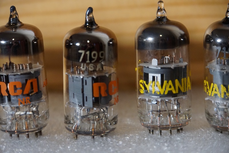

Pour documenter mon questionnement, prenons la 7199, un petite lampe qui combine une triode et une pentode :
voici 6 tubes 7199 portants 3 logo différents : Lafayette , RCA, Sylvania :
Quand on les regarde de près :
Et de très près :
Ne trouvez vous pas qu'elles sont terriblement ressemblantes ? :cow:

Ps : Je me réponds à moi même, j'ai observé d'autres tubes et je suis arrivé à la conclusion que les tubes estampillés Lafayette sont en fait fabriqués par Toshiba.

Concernant les photos de mes 7199 (et en dehors des Layette), les RCA et les Sylvania sortaient elles des mêmes chaines de fabrications aux US ?

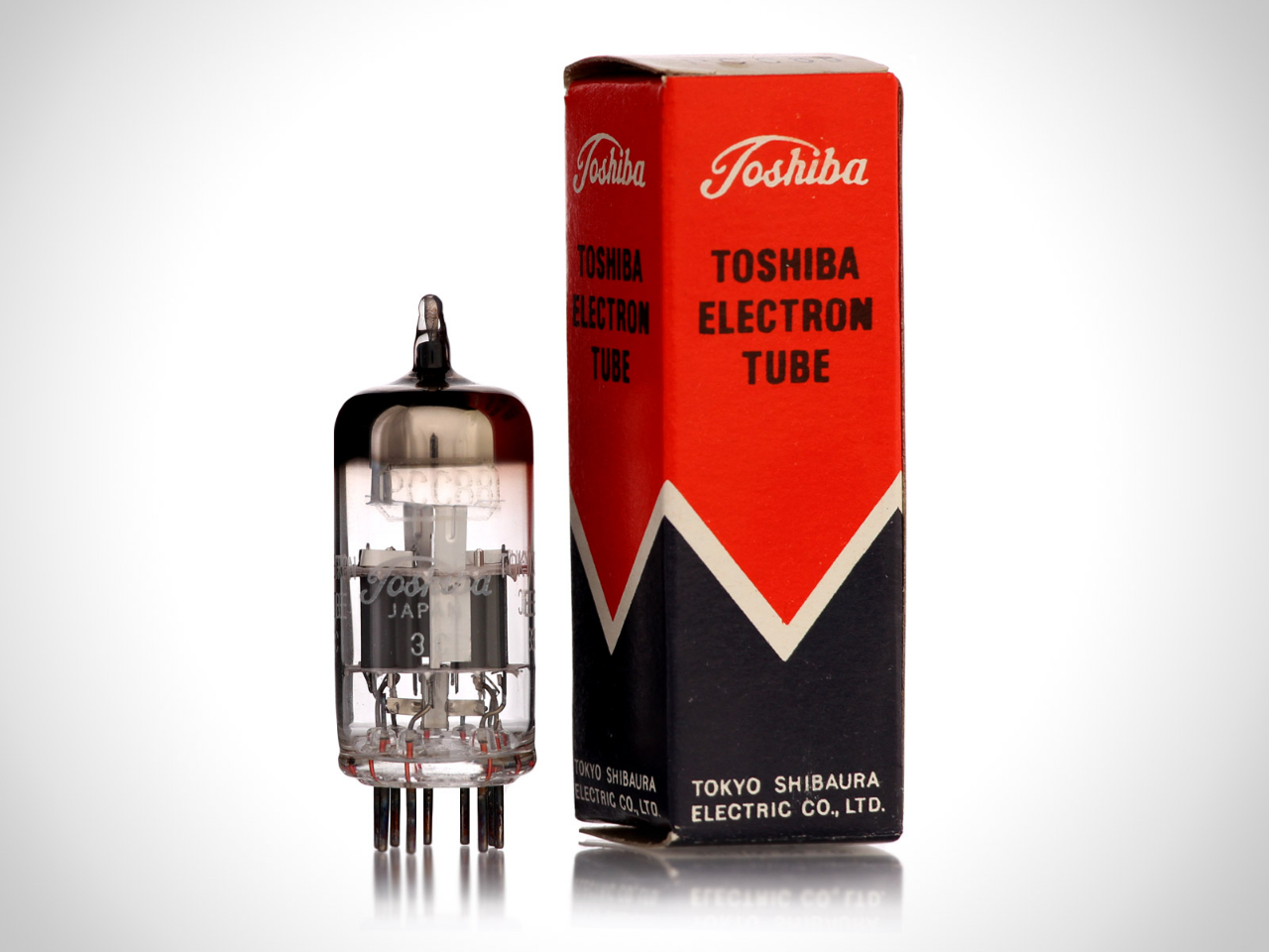

pvphil a écrit :n : Toshiba fabriquait il lui même ses tubes ? ou faisait il appel à un constructeur indépendant ?
Depuis la Tokyo Elec Inc à la fin des années 1910, jusqu' à nos jours, il y a eu des centaines de fabricants de tubes au Japon ... dont Toshiba.
Toshiba P88CC.jpg (476.15 Kio) Vu 4230 fois
