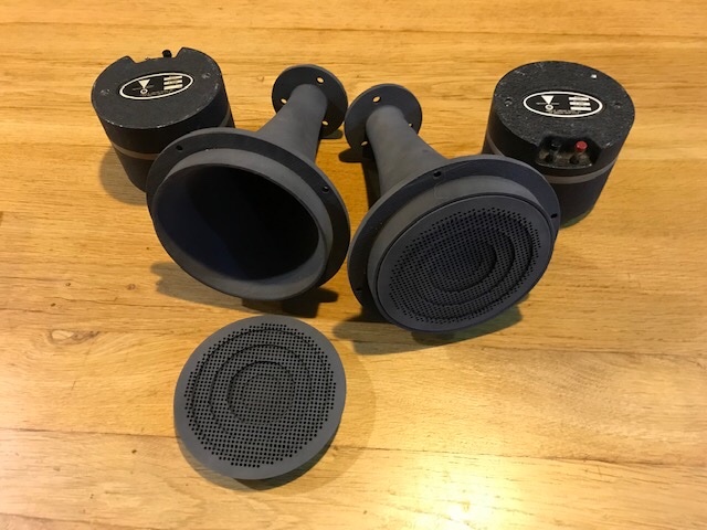

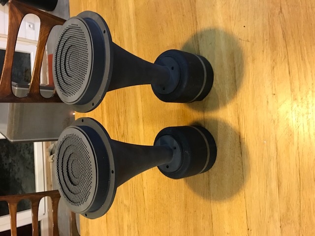

Comme prévu, j’etais en chasse pour une paire de JBL 175 afin de passer mes C37 en 3 voies tout en restant dans l’esprit original jusqu’à ce que je tombe sur une annonce LBC. Contact pris par mail avec le vendeur qui, comble de chance, n’était autre qu’une connaissance bien connue ici : Berurier!! (Thierry que remercie d’ailleurs pour sa gentillesse et son énergie à rendre service)
Il n’y avait plus qu'à trouver les fameux pavillons « presse-purée » jusqu’à l’idee me vienne de les réaliser moi même en impression 3D, ou plutôt en frittage de poudre, car une des matières utilisées a d’excellentes propriétés acoustiques avec une densité assez proche de l’alu.
C’est la première fois que je realise des pièces de cette taille.
L’avantage de numériser le pavillon, c’est que j’ai pu optimiser au maximum celui ci en fonction de la caisse et ainsi gagner plusieurs cms en longueur et ainsi pouvoir descendre légèrement plus bas.

Tes impressions 3D sont superbes. Bravo Frederic.

Vraiment du beau travail !

Vraiment du super travail Frédéric .... que vas-tu utiliser comme modèle de filtre ? ..... ce serait bien de ne pas dépasser les 1000Hz avec le D130 .

J’ai suivi tes conseils et un ami qui maîtrise bien le sujet m’a calculé les filtres (il m’a également conseillé de ne pas dépasser les 1000hz)
Donc ça sera un filtre DIY 3 voies en 12 db/octave avec coupures à 1000 hz et 5000hz (avec atténuateurs à impédance constante)
