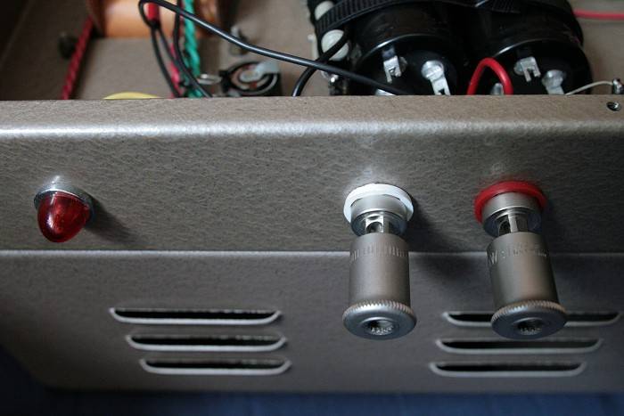

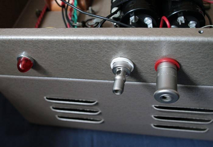

Aujourd'hui j'ai avancé un petit peu sur les blocs. Deuxième entrée RCA installée.
Reste plus que les sorties HPs. J'envisage de percer pour la deuxième. J'aurais pu également démonter le voyant lumineux pour éviter de faire un nouveau trou mais je laisse tomber cette option.
Avez-vous des conseils pour cette opération ? Il faudra également que je fraise légèrement l'autre sortie pour une belle mise en place. Est-ce vous avez un conseil pour traiter les nouvelles plaies afin d'éviter tout risque de rouille ?

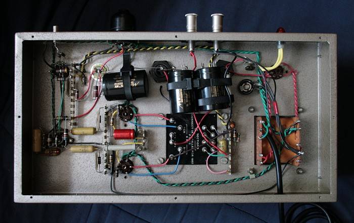

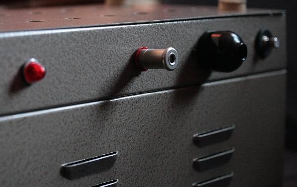

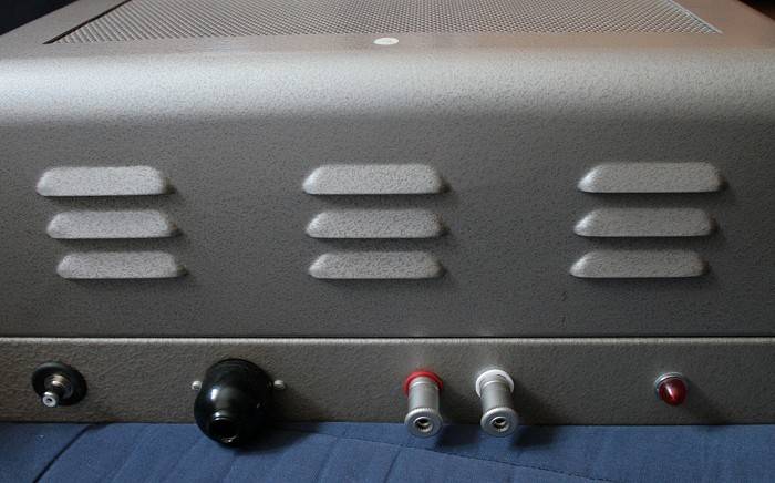

J'ai fait mes trous pour mettre le deuxième bornier. Cela c'est fait sans soucis et ces connectiques même si elles n’étaient pas données me ravissent particulièrement.
J'ai respecté l'idée de départ qui était de ne pas mettre de connectiques "dorées" pour garder une esthétique parfaitement sobre.

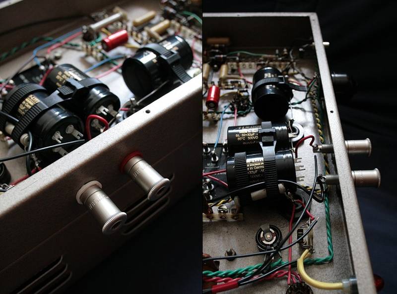

Je suis sur le changement des condensateurs. J'ai fait ça ce matin. C'est comme pour la connectique HP extrêmement solide. C'est fait pour durer.
2 x Condensateur Mundorf M-Lytic HV 500V 50+50µF
4 x Condensateur Mundorf M-Lytic HV 500V 32+32µF

Beau boulot.....sauf sur l'emplacement et fixations des condos et surtout d'avoir attaché deux sur une résistance, j'espère pour toi quelle ne chauffe pas ! ! !
