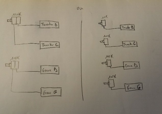

- penfall
- Messages : 466
Re: Filtre actif sans AOP JF Technology
Salut..
Bien noté pour le coté pratique du logarithmique …
Maintenant… 1 rang ou 2 rangs ??
- 6336A
- Messages : 2733
En principe dans un filtre actif, les pot. sont monos, comme sur ton dessin de droite.
