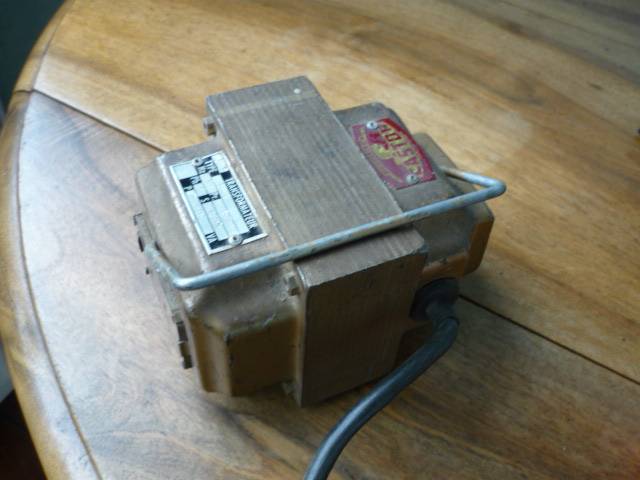

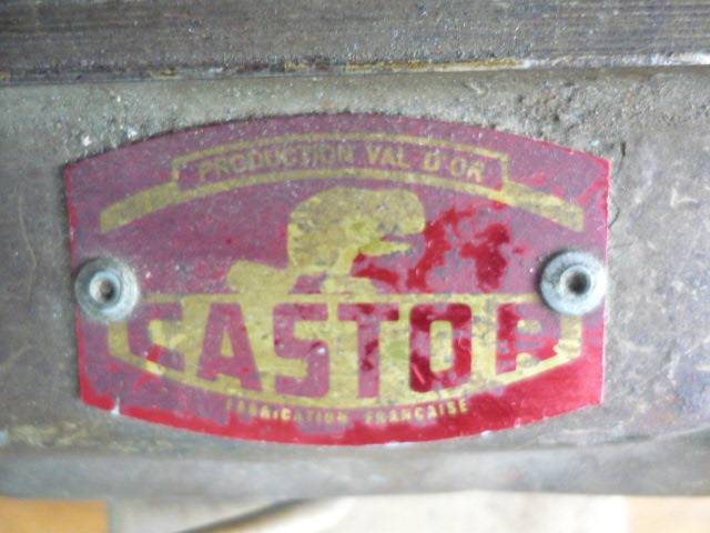

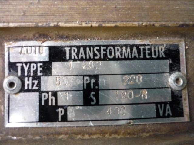

Point de détour à Roquefort pour moi, mais hier j'ai trouvé ça
Maintenant la grande question du dimanche:puis-je ou puis-je pas tenter le démarrage en douceur?
Je que j'en comprends c'est que ça transforme donc le 220 en 120, 400 ce sont les watts?Maintenant la grande question du dimanche:puis-je ou puis-je pas tenter le démarrage en douceur?

Belle pioche ! Suffisamment puissant pour pas mal d' appareil, et ton ampli bien sur...

Bien, donc y'a plus qu'à:
-brancher une paire d'enceintes suicides
-brancher une source (ou pas?)
-laisser l'ampli sur 220 ou changer?
-brancher le transfo
-brancher l'ampli au transfo
-puis prier
-puis prier

J'ai récupéré ce transfo hier en même temps que les tubes pour 10eur. Depuis j'attends gentiment mais surement.

tu laisse l'ampli sur 220 mais tu l'alimente en 110 pour charger les capa en douceurrocknrach a écrit ::helloman: David!
-puis prier
pas besoin de source tu le laisse chauffer pendant 30 min ET surveille le comportement
