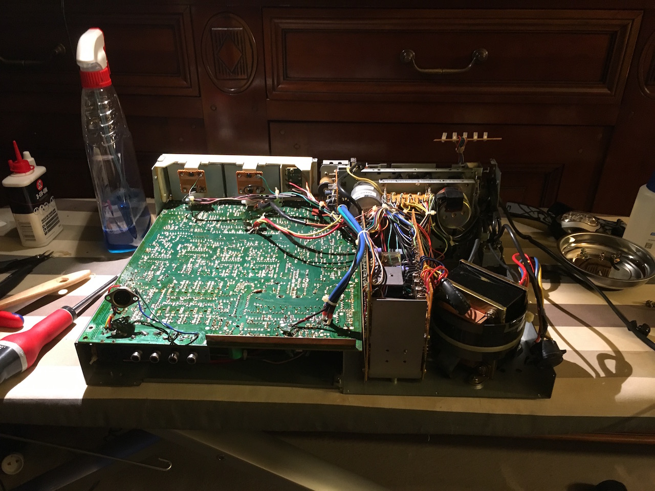

Après avoir lu avec la plus grande attention tout vos posts j'enfin enfin acheté une AL300 :yes!: . J'ai commencé sa restauration par son démontage complet (façade avant et arrière tôle inférieur) nettoyage complet de la bête, remplacement du cable d'alimentation et j'attends mes courroies neuves même si celles en places fonctionnes toujours.Ma question est la suivante : peut on remplacer le idler tire par un modèle prévu pour une AL80? car je ne trouve pas sur le net le modèle pour une AL300.J'ai aussi constaté qu'il devait y avoir autour des axes ou ce trouve les cabestans une sorte de petit caoutchouc cylindrique qui doit avoir comme but de minimiser le bruit lors de la mise en place des têtes de lecteur.
Je vous remercie d'avance de ce que vous pourrez faire pour moi. :nicolas:

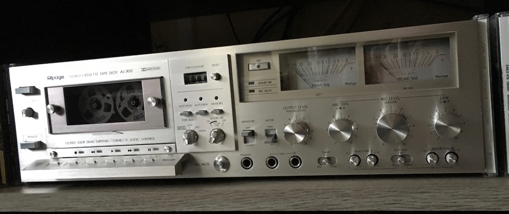

La voila parès son Lifting

Pendant la révision
Pendant la révision
