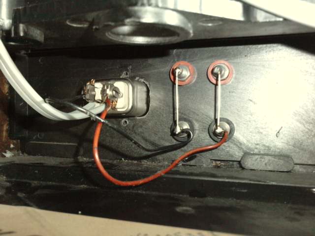

En fait les quatre bananes ne servent pas pour la modulation mais sont raccordées à la prise secteur .
Sans doute pour alimenter un autre appareil .
Pour la modulation une prise 3 broches males de marque CANNON à été rajouté à l'époque .
Elle ressemble à une fiche XLR . :gne:

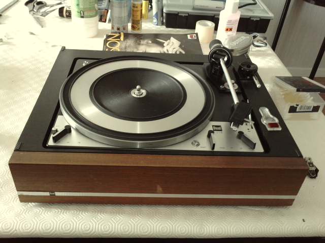

Comme je le disais dans ma présentation, un de mes cousins m' a fait cadeau d'une 1218 que je compte remettre en état. Etant néophyte en matos hifi, mais pas non plus totalement niais ;) avec votre aide, je pense pouvoir y arriver :roll:
A première vue:
La platine tourne (c'est déjà pas mal!) sur les 3 vitesses. Par contre au bout d'un moment elle s'arrête toute seule (peut-être problème mécanique du bouton marche arrêt...).
Plus de capot
Plus de fiches sur le câble la reliant à l'ampli
Lève bras désolidarisé du bras
bras bloqué (rapport avec le lève bras?)
6kg352 de poussière :mrgreen:
Première question: comment désolidarise t-on la platine du support? Avec ma réputation de "faut que ça vienne, scrongneugneu" :evil: j'ai pas trop envie de péter quelque chose

je connais plus les 1225 et 1226, mais normalement sur cette série le plateau retenu par un petit circlip sur son axe. Il te faut enlever le centreur, et faire une petite pesée avec un fin tourne-vis. ça te donnera accès au galet, mais rien de plus.
Les platines de la série 12.. sont de très bonnes platines, j'en ai restauré deux et j'en suis très content, bon courrage.

il suffit d'agir sur les 3 vis pour désolidariser la platine su support :
1 vis à gauche proche du réglage vitesse
1 vis à droite près du bras (à droite )
1 vis au fond plutôt à droite
On enlève rien , mais en remuant celle ci , l'ensemble se désolidarise du chassis
Re: Dual 1218
Sur la 1218, il n'y en a que deux
Androdead
Messages : 676
Re: Dual 1218
Message par Androdead »
Klemp a écrit :Sur la 1218, il n'y en a que deux
Je confirme, deux vis mais trois ressorts, notamment un qui est embêtant lors de la remise en place :couik:
