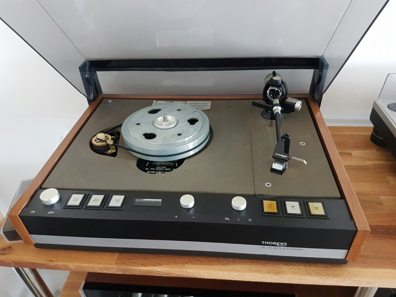

Salut à tous,
savez vous expliquer pourquoi sur la 126 mk3, sur l'une, la poulie moteur mesure env. 10,5 mm, et sur une autre elle mesure 13,9 mm au niveau de l'entrainement de la courroie ? Malgré que les plateaux soient les mêmes : D 160 mm.
Les deux moteurs différents valvo et papst tournent bien à la même vitesse ?
A moins que ce n'ai pas d'importance et que l'on puisse l'ajuster avec l'électronique de réglage ?
j'ai trouvé une poulie alu de 13,9 mm mais la poulie d'origine qui ne tourne pas rond mesure 10,5 !

Une photo de chaque poulie ?
Le développement étant différent le régime moteur ne peut pas être identique de plus le contre plateau mesure je pense les 160mm le plateau lui est au moins plus grand que les disques 30 cm

Salut,
merci pour ta réponse
la mienne en photo, avec la petite poulie et la lampe du strombo avec un néon
