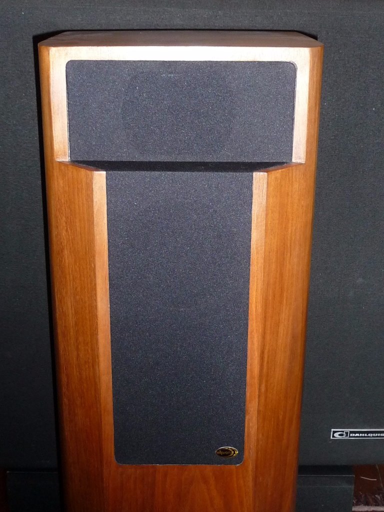

pour compléter la gallerie, une photo d'une des miennes.
je ne sais pas ce qu'il y a derrière la mousse, même si c'est moi qui l'ai collée (pas taper svp), et c'est une teinte de bois plutôt foncée.
j'adore leur ligne filiforme.
avec la mousse, elles me font penser à des sculptures de Gaudi, qui ont inspiré Dark Vador.
désolé pour le contre jour
