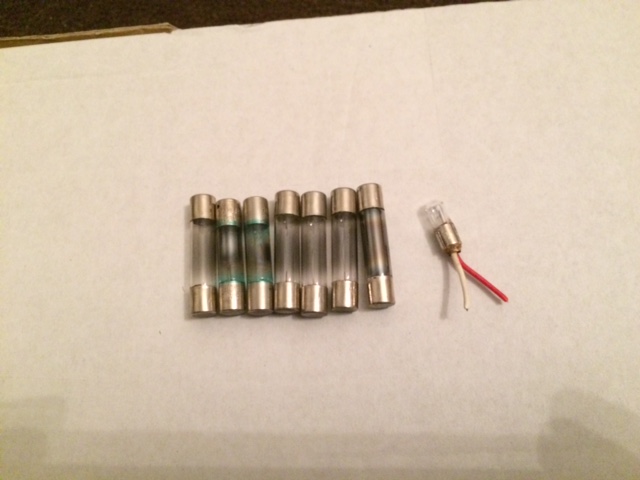

Bon , grâce à Freddy, j'ai remplacé mon ampoule de stéréo, :genial: ! Ca fonctionne, par contre, pour sortir la loupiote il faut y aller!! en voulant la faire sortir à l'aide d'un petit tournevis, le support du rail de lampe à casser! :mur: quel plastique de :colere: !!
bref, l'essentiel est que tout fonctionne!
On peut voir que les ampoules (les HS et les Ok) ont fait leurs temps!
les ampoules HS
les ampoules HS

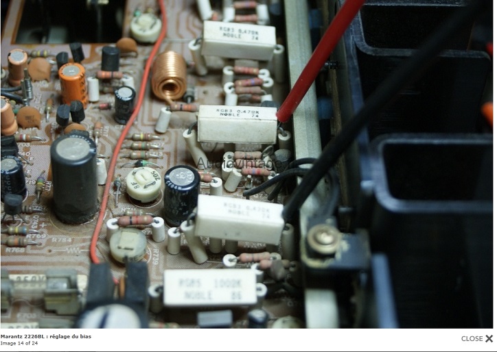

Comme évoqué il y a quelques jours, je veux m'occuper des réglages. La tension d'alim est de 35,8V, c'est bien mais pas top, une fois le potar R808 repéré je mettrai à 35V.
Par contre ce qui me dérange, c'est la mesure du BIAS. quand je mesure les valeurs sur les 2 résistances comme l'explique l'article dédié au 2226BL, je suis à 0V et le multi me donne une continuité....
bias
bias
par contre les 2 voies fonctionnent normalement.... :gne:
je ne comprends pas...
et même remarque quand je mesure l'offset des canaux....
soit je suis neuneu et je fais tout de travers soit j'ai un problème sur l'ampli... :pt1cable:
Guillaume

Ces 2 R sont en série, je suppute que tu places ton voltmètre juste à l'endroit où il ne faut pas pour ne rien mesurer.. :whistle:
prends juste la tension au borne d'une des R et divise ce que tu dois trouver par 2, (ex: si tu devais mesurer 10 mv et bien sur une R tu dois avoir 5 mv)
bien entendu places ton calibre de voltmètre en mV les tensions à ces bornes sont très faibles alors si tu es sur 200 V DC le voltmètre va avoir du mal à te donner une tension précise...

OLDMARANTZ a écrit :Ces 2 R sont en série, je suppute que tu places ton voltmètre juste à l'endroit où il ne faut pas pour ne rien mesurer.. :whistle:
:boulet1:

OLDMARANTZ a écrit :bien entendu places ton calibre de voltmètre en mV les tensions à ces bornes sont très faibles alors si tu es sur 200 V DC le voltmètre va avoir du mal à te donner une tension précise...
Mon multi est tout auto et marche normalement correctement! Si besoin je le passerai en manuel

Je viens de regarder l'implantation du CI tu es bien entre les 2 émetteurs du push pull donc en fait c'est bon tu devrais avoir grosso modo 20 mV DC à ces bornes, voir ton multi. tout de même ces appareils totalement automatiques j'ai une confiance limitée sur de si petites tensions...
