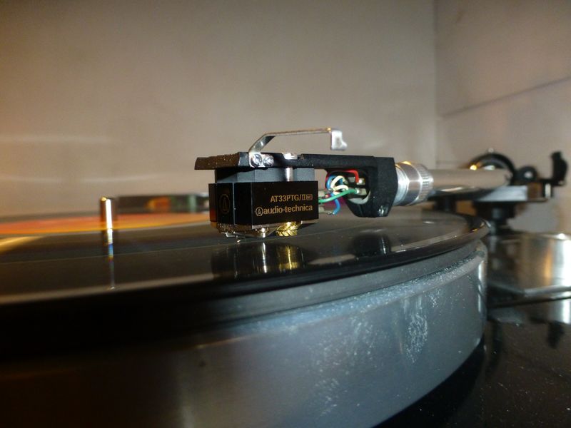

Hier j'ai reçu deux colis, une cellule MC et un transfo qui va avec
Je ne frais pas de présentation de cette cellule car elle est déjà connue ici, viewtopic.php?f=83&t=10700&p=123717#p123717.
La mienne est un modèle TPG II Prestige.
Image du web.
Je l'ai montée hier soir et pas pris le temps de faire une écoute, j'ai repris ce matin les réglages ad-doc.
Première chose quand on pose le stylet, c'est raide, il ne s'affaisse presque pas.
Mon bras fait 10,3 gramme à vide, plus la cellule de 6,5 gr et le PC de 11,36 gr cela nous fait un poids total de 28,16 gr.
En lisant pas mal de doc sur le forum concernant les histoires de compliance et autre joyeusetés je suis donc dans une plage acceptable entre mon bras et cette cellule de compliance 10 si j'ai bien tout compris.
http://www.vinylengine.com/un-peu-de-bi ... aire.shtml
Suivant le diagramme je suis vers 9,5 Hz, pas mal semble-t-il.
Des photos en situation.
Ça marche bien du premier coup, pas de ronflette et peu de souffle, moins de bruit qu'avec la MM avec le potard à midi sans la lecture d'un disque.
Actuellement le Miles Davis tourne et vous dire si c'est mieux
, ben oui heureusement
mais je craints que certains disques soient sensibles à cette nouvelle acquisition.
Un plus sensible à l'écoute, mais ça demande confirmation sur des disques test et aussi des écoutent comparatives.

Content pour toi jean-Luc!!
Tu as bien fait! J'aime beaucoup cette cellule.
Attention la compliance de 10 est données pour 100Hz il me semble. Elle est plus élevée à 10Hz

Oui tu as sans doute raison Damien, mais pas trouvé de doc à 10 Hz.

Moi non plus, je te dirai. Mais cette cellule fonctionne très bien sur mon SME 3009 II qui n'est pas hyper lourd, donc pas de raison de s'inquiéter.

Le rendu est bon, bien mieux que la mémère Shure V15 II qui me donnais satisfaction malgré tout.
