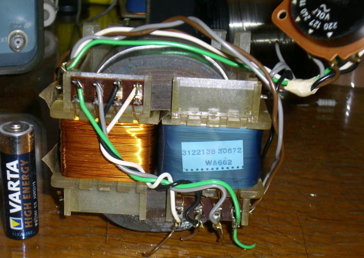

je me suis plusieurs fois posé des questions sur les tôles à Philips
que vaudraient les tôles de ces transfos ? ce sont des armatures en "C" constituées d'une tôle à grains orientés roulée , imprégnée et sciée
ces transfos sont trouvables sur les premiers magnétoscopes VHS à Philips et sur les V2000
