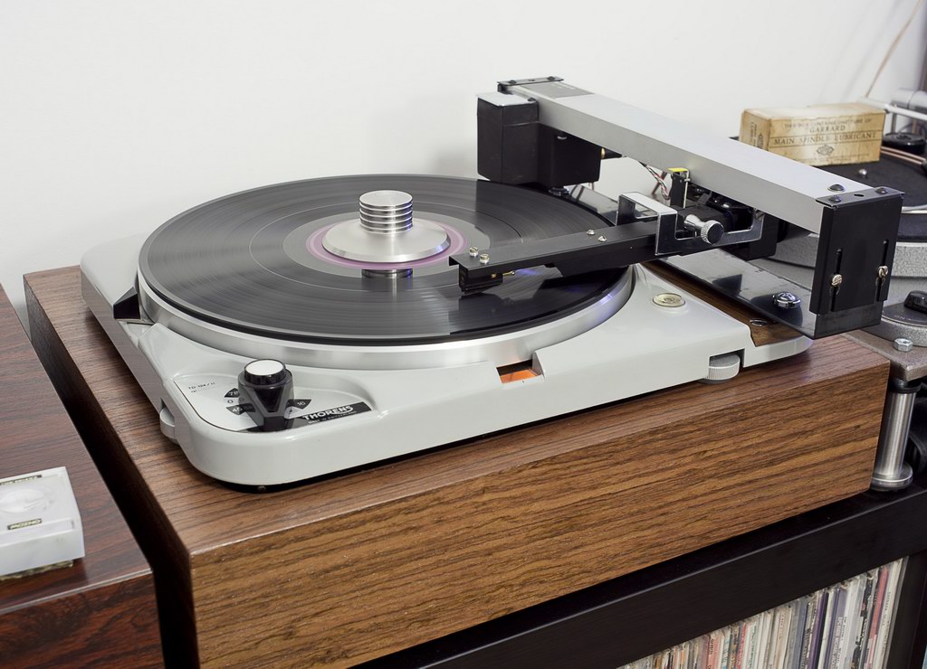

Voilà plus d'un an que j'ai acheté mon exemplaire, je me suis enfin décidé à l'installer.
Une petite surprise quand même, le transistor du moteur d'entraînement laissait passer un peu de courant et cela même au repos, du coup le moteur ralentissait mais ne s'arrêtait pas. Le 2N3705 originel a donc été remplacé avec succès par un BC637 que j'avais en stock. Merci à Jean, qui a su m'orienter sur cette piste de panne. :yes!:
Rabco Sl-8E_01_resize.jpg (69.34 Kio) Vu 7438 fois
Après tant d'attente , ça méritait bien une séance photo. :)

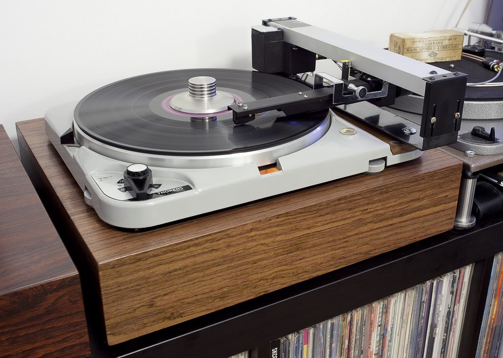

Rabco Sl-8E_02_resize.jpg (143.86 Kio) Vu 7438 fois

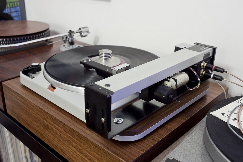

Rabco Sl-8E_03_resize.jpg (105.64 Kio) Vu 7438 fois

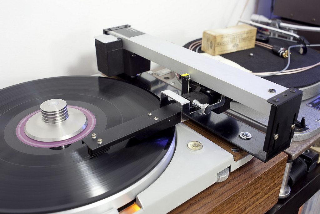

Rabco Sl-8E_05_resize.jpg (107.54 Kio) Vu 7438 fois

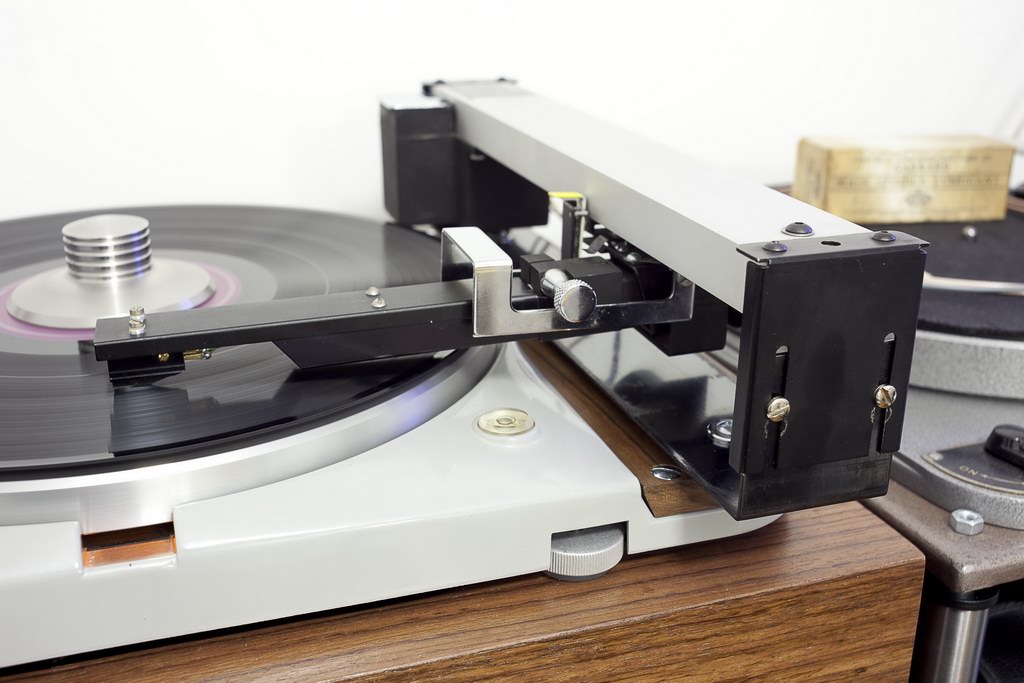

Rabco Sl-8E_06_resize.jpg (158.38 Kio) Vu 7438 fois

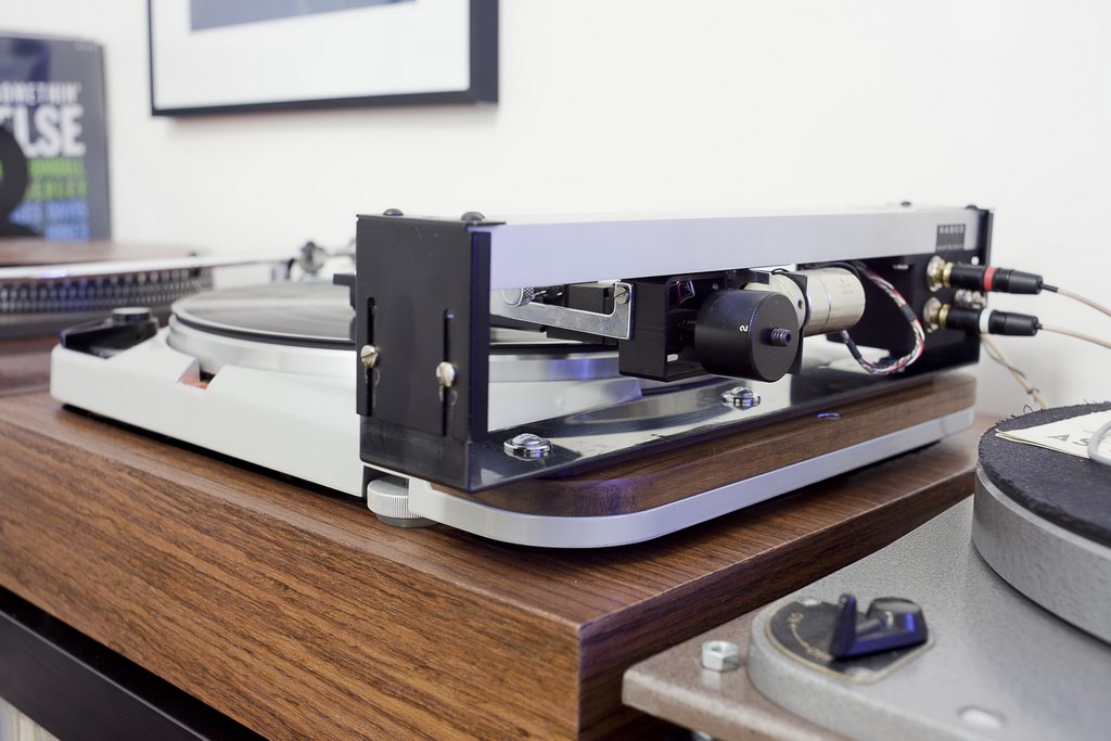

Rabco Sl-8E_09_resize.jpg (115.2 Kio) Vu 7438 fois
