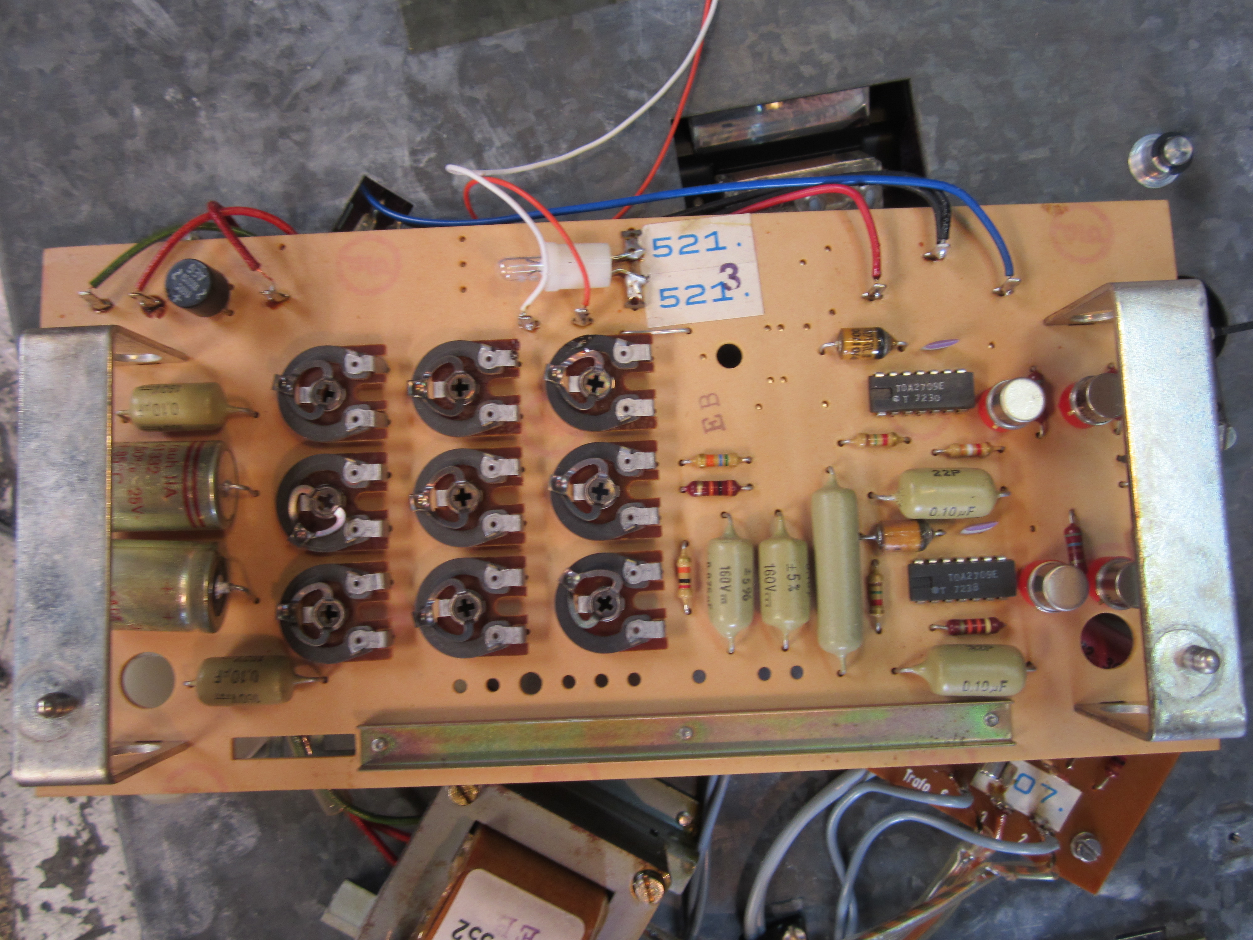

J'ai eu récemment l'insigne honneur de faire l'acquisition d'une Totoche TD 125 MKII, elle est dans un état décent mais très sale, elle a un bras SME 3009 II a tête détachable, pas de contrepoids anti skating, mais parait il fonctionne...
Donc, démontage, nettoyage etc...
Le potard de vitesse est sale, pas de rotation stable, un coup de KF et c'est ok !
La carte est d'orig, remplacement des 2 capas, même si elles sont bonnes au peak ESR, remplacement du filtre secteur X2 par un plastique, courroie neuve, comme d'hab trop courte, mais bon....
Réglage etc, 1er essais :
C'est très très convaincant, le moteur fait un poil de bruit, je décide qu'il est urgent d'attendre la fin du rodage de courroie...

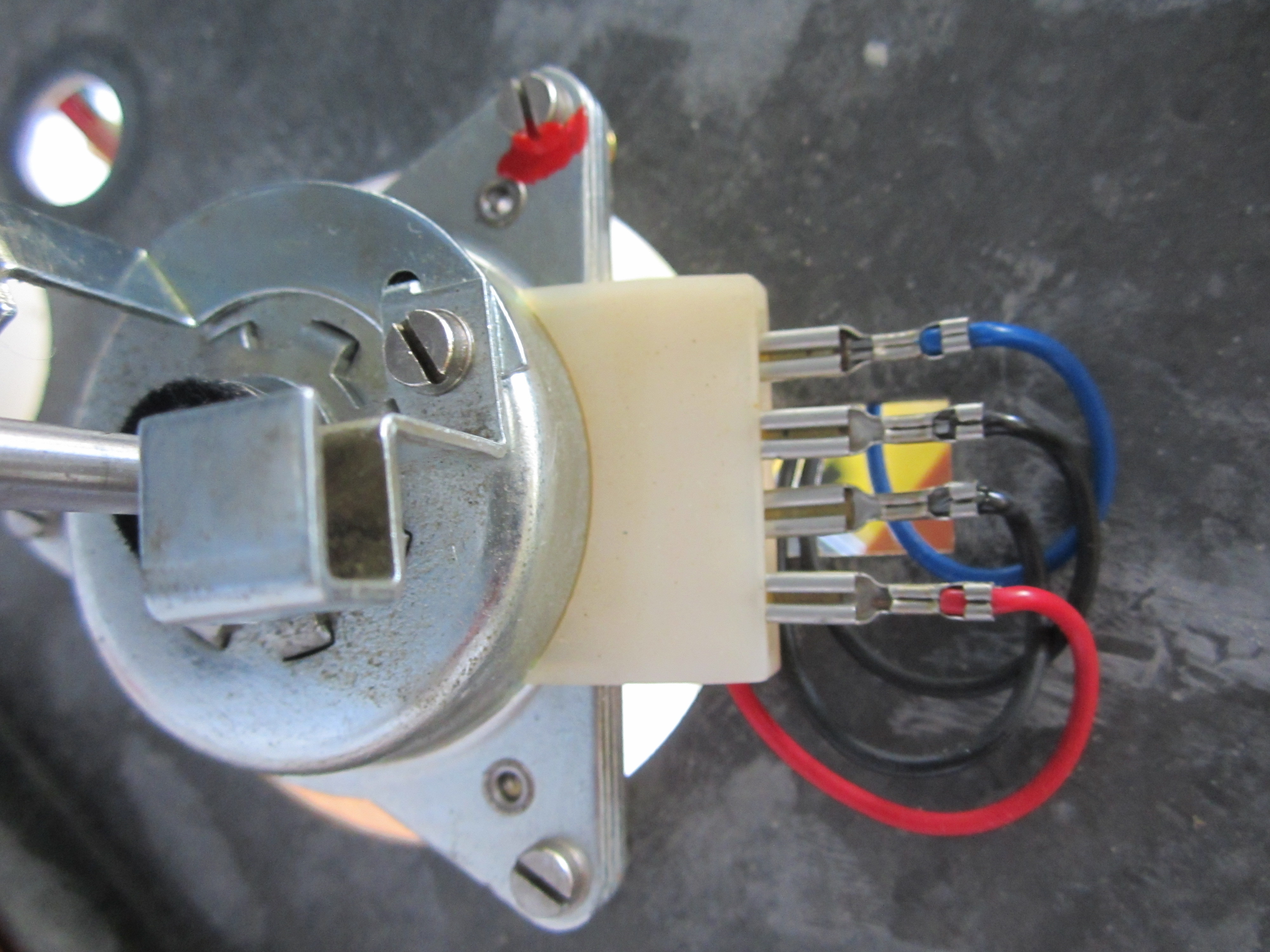

Et là, après 3h de bon et loyaux service, patatras, la platine stoppe, le galet vibre au lieux de tourner....
Là, 2 solutions, les roulements du moteur ont serrés ou la carte est en panne.
Je commence par le moteur...
Un conseil, ne faite pas sauter l'ensemble des rivets d'assemblage, seulement le sommet de leur tête et ce en utilisant une mèche de 3.5 mm, rien d'autre, ainsi vous conservez le corps de rivet jusqu'en haut de l'assemblage de carter, cela vous évitera une longue et pénible séance de réalignement de l'ensemble sans lequel le moteur est mort....
Huilez le palier du bas au pique huile, celui du haut comme vous pouvez, a la seringue + aiguille....
Remontez avec des vis de 2 mm.
Impec, ca tourne smoothly comme disent nos amis britons...
Remontage, essais, c'est pas cà...
Bon la carte maintenant, j'avais bien repéré 2 petites capas de 4700 pf que je n'avais pas en stock et que j'avais passé en commande, a changer plus tard...
Un coup de peak esr, l'une d'elle est a 40 ohms.... et en plus laisse passer du courant continu au moteur, sur un moteur AC, c'est un problème, dessoudage d'une capa qui traine sur une carte au garage et Biiiiinnnngggoooo, c'est cà !
Voilà vite fait au cas ou cela se produit sur votre gentille totoche, et encore une fois, pitié, toujours changer ces fichus capas, partout, toujours....

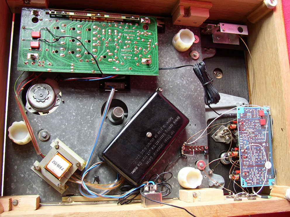

J'ai restauré une 125MKII qui était dans un grenier depuis des années.
J'en ai profité pour changer le coffret et mettre des connectiques adaptées à aujourd'hui.
les RCA et IEC
les RCA et IEC
vue générale
vue générale
vue generale-r.jpg (142.76 Kio) Vu 9364 fois

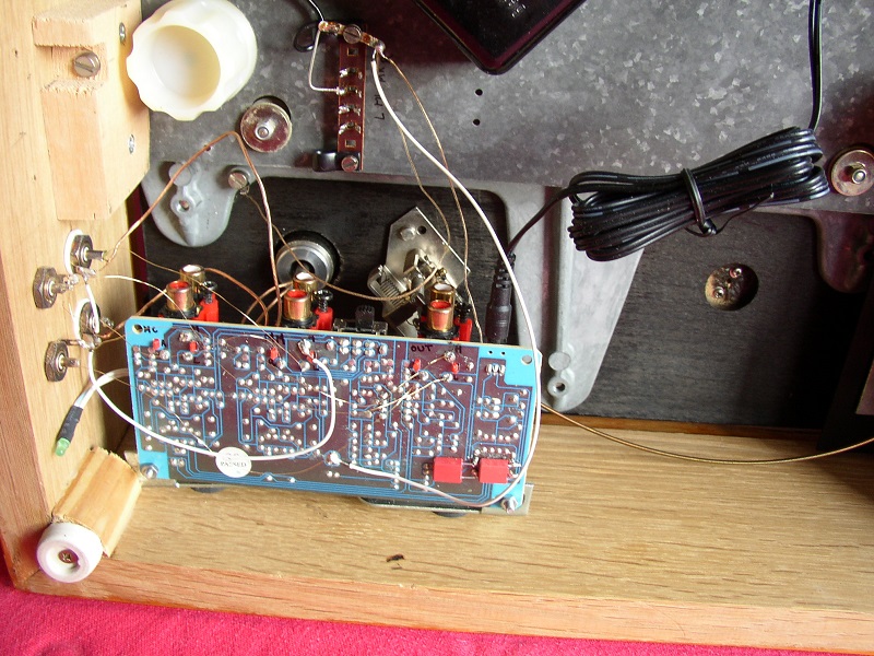

La partie Pré Pré que j'ai installé dans le nouveau coffret.
Le tout câblé avec du câble argent 0,15 Ag cryogénisé (les câbles les plus fin).
Le prép Pré installé
pré-pré NAD.jpg (229.11 Kio) Vu 9314 fois

Le dessous complet de la platine modifiée avec le raccordement de l'alimentation de la carte Pré-Pré NAD PP2 sur la carte d'alimentation générale de la platine. Rakout d'un filtre EMI avec la prise IEC.
