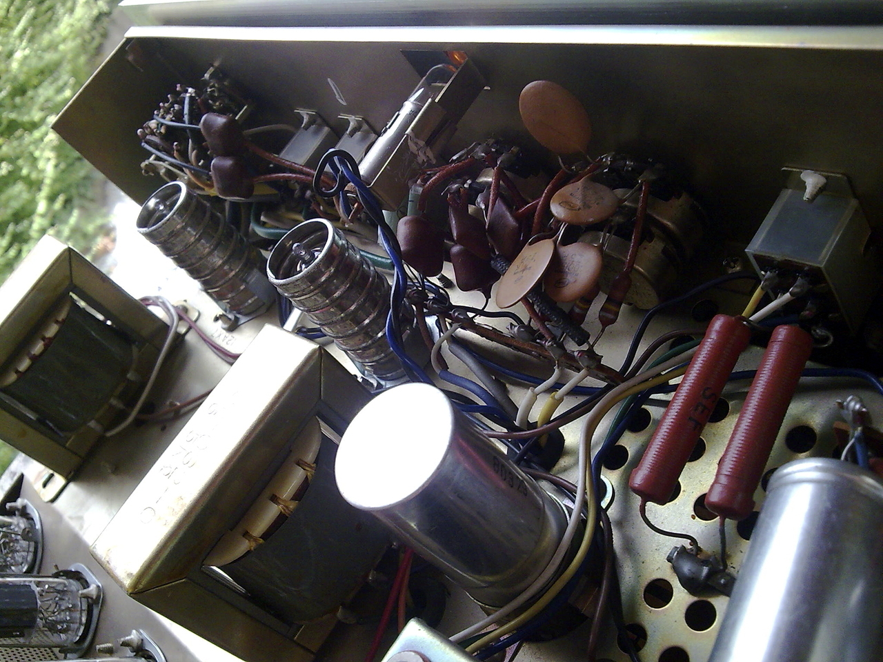

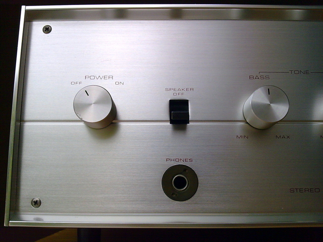

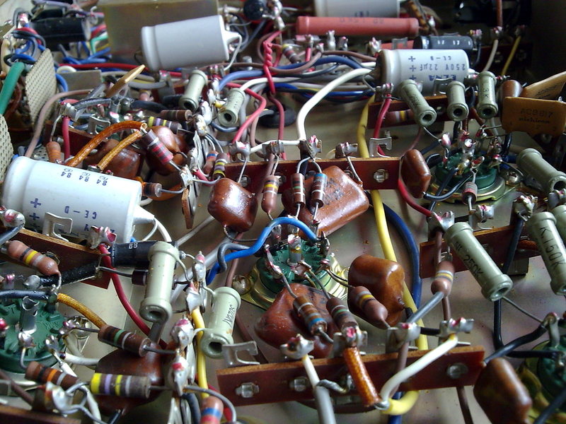

Bonsoir,
Ce soir j' ai eu envie de shunter le commutateur " Speaker on / off " .. en effet celui-ci engendre des va et vient de longueurs de fils ( entourés en jaune ) inutiles entre la face avant et l' arriere de l' appareil ... et puis il y a le contact lui même .... j' aime pas ça ^^
à la place de tous ça, j' ai mis deux petits fils, très courts ^^ .. ( symbolisés en bleu et vert )
le commutateur n' est plus opérant.
Bien sur, si je fait ça c' est pour le son :casque: ... 'peut pas lui faire de mal
Ce n' est pas la claque bien sur .... je me rendrais plus facilement compte demain, si il y du changement ..... là ce soir, j' ai l' impression que les aiguës sont un peu plus " libres " ... peut être ...

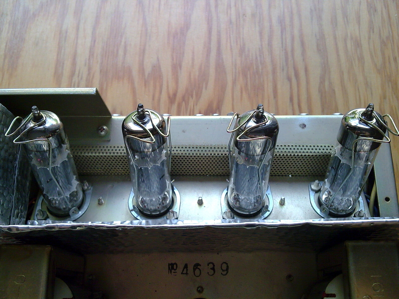

Re: Pioneer SA-400
Il est chouette ton Pioneer,Tatamimi ! Si le transfo de sortie est bien réalisé, un push de ECL82, c'est très sympa.
Tu peux faire la modif en vert que tu as indiqué, tu "strapes" ainsi le correcteur de tonalité. Les tensions indiquées dans un rectangle sont des tensions alternatives, pas continues. Les correcteurs de tonalité, tout aussi bien réalisés soient-ils, sont des bouffeurs d'informations. Ils provoquent des constantes de temps, donc des rotations de phase supplémentaires dont on se passerait bien. Sans parler des potentios, condos et autres composants passifs utilisés qui multiplient les contacts et ne sont jamais transparents...
Donc tu dessoudes l'entrée et la sortie du correcteur, que tu remplaces par un fil, qui part de l'entrée de C15 et va à l'entrée de C25. Manip facile, et tu pourras toujours si tu désires le revendre à collectionneur faire le chemin inverse.
Tu peux également essayer de changer les condensateurs de liaison, 0.05, 0.02 et 0.1 µF sur le schéma. Ces condensateurs ne bougent pas en principe même après 40 ans, mais on fait mieux de nos jours. Ils ont une très grande incidence sur le résultat final. ;)

Merci Jean-François,
Je m'en suis séparé il y a deux ou trois ans :( . J'ai reposté les images de la première page
Je n'avais rien fait dessus mais il fonctionnait bien...les tubes avaient été testés et étaient corrects. Je regrette maintenant de ne pas l'avoir restauré, mais je ne racheterais pas cet appareil
Finalement j'étais dans le bon pour la suppression du circuit correcteur :lol: .... :spamafote: .... ça pourra servir à d'autre
