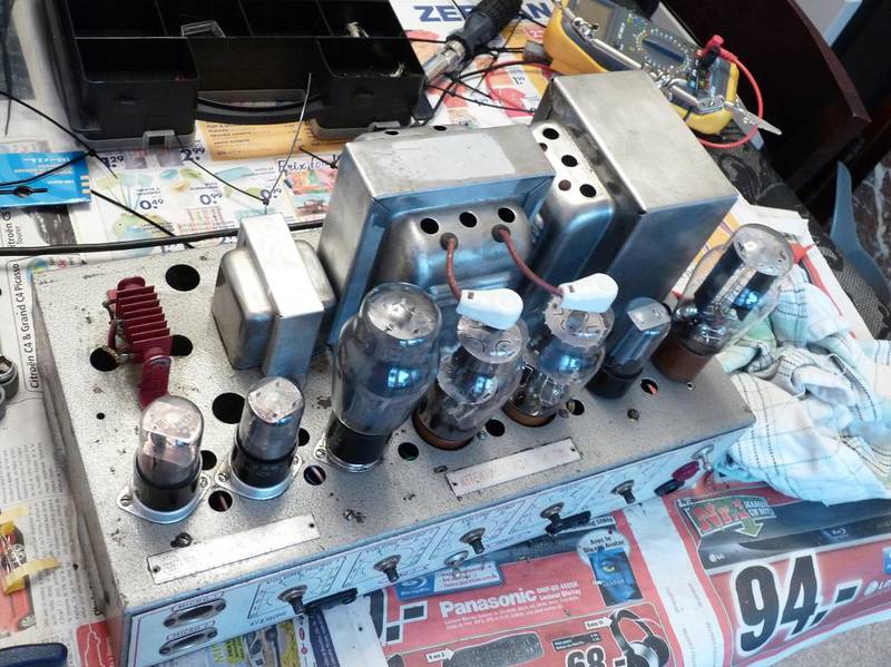

bon un autre "problème" vient de me venir a l'esprit.
il n'y a pas de 230V dans le sélecteur de tension. bon les tension de plaque sont pas un probleme 5% de différence bon ca va.
mais le filament de chauffage c'est autre chose évidement, un simple potentiomètre pour abaisser les tension serait suffisant?
Re: Geloso G 274 A
Je suis occupé au nettoyage du second... et la c'est loin d'être billant par contre...
certains condensateur cartons sont presque ouvert, une belle odeur d'ammoniaque s'en échappe...
les gaine tissus sont en bon état mais certaines gaine plastique se désagrègent.
plus de boulot...
Par contre les condensateur je vai donc les changer, et sur les deux pour garder un équilibre...
Electrolytique ou remplacé par des MKP autant que possible la plus grosse valeur etant 40µ en Haute tension c'est tout a fait possible.
pour les filament de chauffage j'ai du 100 et du 250µ

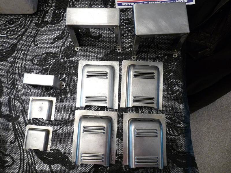

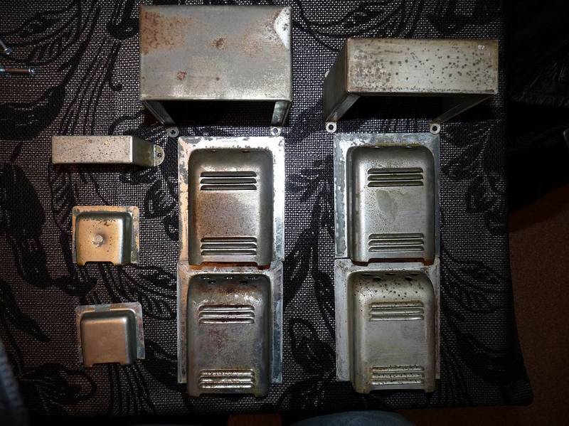

Voila fini pour aujourd'hui.
problème de matériel plus de Bref Power gel, ni de vigor... donc fallu improvisé pour avancer et la mes cours de chimie du siècle dernier me sont revenu, et j'ai pu économiser aussi de l'huile de coude.
Pour rappel ca ressemblait à ca:
démontage des capots des transfo
après nettoyage ca donne ca, en moins d'1heure chrono

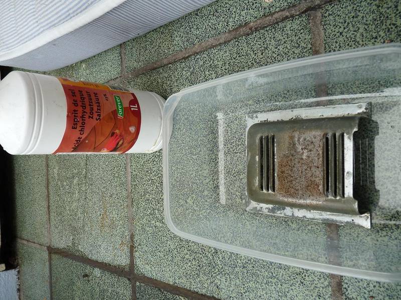

comment arriver a ca sans gros effort? voila ce que m'ont dit mes cours de chimie: Acide Chlorhydrique alias Esprit de sel les deux premiere photo sont espacée de 20 seconde sans avoir frotté
juste versé l'acide :
après un long rinçage
et après avoir remonté:
bon rappel de sécurité:
Faire ca obligatoirement dehors les vapeur sont pas franchement bonne pour les poumons, évitez tout contact avec de la pierre! les contact avec la peau ne sont pas plus dangereux que pour les détergents "agressifs". et gardez un seau d'eau a proximité, pour diluer un maximum l'acide en cas de problèmes.

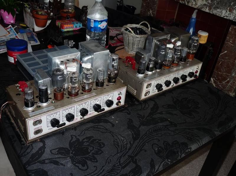

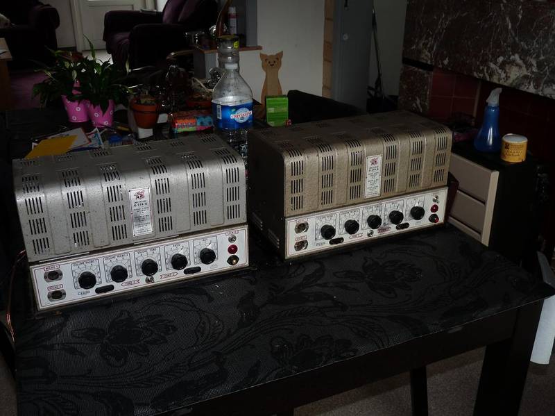

et voila fini le nettoyage
avant:
apres:
une fois propre on s'aperçoit qu'il ne sont pas de la même couleur, un plus brun un plus gris. le gris est en moins bon état a l'intérieur, les câblage à été refait la ou ca le devait maintenant les condensateur sur celui la sont a changer.
alors a votre avis: Pour garder l'équilibre je dois changer sur les deux? je remplace par des MKP ou des Électrolytiques?
Est possible et bénéfique de faire passer le push-pull de la classe AB à la classe A?
