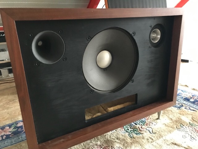

Petit montage à blanc avant de m’attaquer aux filtres.
Messages : 2032
Re: JBL C37
Si tu te positionnes à une bonne distance pour que les centres émissifs se mélangent, ces enceintes seront de la dynamite !

Petitloup54 a écrit : jeu. 24 janv. 2019 19:18 Comme prévu, j’etais en chasse pour une paire de JBL 175 afin de passer mes C37 en 3 voies tout en restant dans l’esprit original jusqu’à ce que je tombe sur une annonce LBC. Contact pris par mail avec le vendeur qui, comble de chance, n’était autre qu’une connaissance bien connue ici : Berurier!! (Thierry que remercie d’ailleurs pour sa gentillesse et son énergie à rendre service)
Il n’y avait plus qu'à trouver les fameux pavillons « presse-purée » jusqu’à l’idee me vienne de les réaliser moi même en impression 3D, ou plutôt en frittage de poudre, car une des matières utilisées a d’excellentes propriétés acoustiques avec une densité assez proche de l’alu.
C’est la première fois que je realise des pièces de cette taille.
L’avantage de numériser le pavillon, c’est que j’ai pu optimiser au maximum celui ci en fonction de la caisse et ainsi gagner plusieurs cms en longueur et ainsi pouvoir descendre légèrement plus bas.

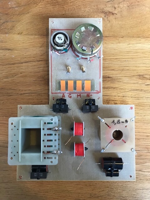

Me revoilà avec la suite de l’aventure C37.
Un important investissement temps et financier pour en tirer le meilleur mais elles en valent la peine! :yes!:
Donc, comme convenu, un ami m’a calculé les filtres le plus adaptés (filtre 3 voies en 12 db/octave avec coupures à 1000 hz et 5000hz et atténuateurs à impédance constante sur médiums et aigus). Avec l’aide De Patrick, on les a ensuite réalisés avec énormes selfs (fils de 1,5mm) sur grave et médium et composants de qualité.
Le tout sur une plaque de fibre bien rigide qui reçoit également atténuateurs et prises HPs.
Unic
Messages : 4388
Re: JBL C37
Message par Unic »
Que dire ? :prosterne:
Bravo les Nancéiens !

Petitloup54
Messages : 1569
Localisation : nancy
Re: JBL C37
Message par Petitloup54 »
Merci à vous.
Concernant le rendu sonore, je ferai un CR plus détaillé mais les quelques minutes où je les ai faite tourner présagent du très bon :miam:
Je rejoints Jean sur les qualités du D130 qui ont faites un bon en avant avec le filtrage adapté (coupé beaucoup plus bas)
