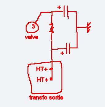

:helloman: Je l'espère également. Ce sera vérifié à la remise en route. Les condos sont censés supporter 85°C. Les photos sont aussi là pour avoir un avis là-dessus. Selon le type de résistance, quelqu’un pourra probablement me dire si c'est un type conçu pour monter en température ou pas.Yves a écrit ::helloman: Valere
Beau boulot.....sauf sur l'emplacement et fixations des condos et surtout d'avoir attaché deux sur une résistance, j'espère pour toi quelle ne chauffe pas ! ! !
J'aurais aimé trouvé une autre manière de fixer tout cela mais c'était le plus simple et encore une fois c'est très solide comme cela.

La résistance en question relie le point groupant le 3 de la valve et les deux bornes + du premier condensateur (32+32) à un deuxième point liant les 2 bornes HT+ du transfo de sortie aux deux bornes + du deuxième condensateur (même capa).
- 2.jpg (14.32 Kio) Vu 1812 fois

Dans tous les cas, et de façon générale, on ne fixe pas un élément comme un condensateur..... à une résistance...
Il est préférable de coller, à la néoprène par exemple, les condensateurs au chassis, et d' utiliser de la gaine thermo-rétractable pour bien protéger les connexions

Une solution était de placer tous les condos les uns contre les autres et d'y placer une petite noix de silicone entre eux et sur le chassis, propre, élastique, invisible et surtout démontable......ensuite de faire un beau cablage jusqu'aux points de raccordements, quand tu vois la qualité de ces blocs, il me semble que cela est nécessaire de faire quelque chose de super propre ! ! ! :repect:

Bon ben il ne me reste plus qu'à tout démonter... Ton silicone Yves, cela fait aussi office de colle ?
Cela s'achète sous quelle forme ?

Il existe de petites cartouches (genre grosses seringues) dans tous magasin de bricolage ! ! !
Si tu possèdes un pistolet a colle a chaud c'est aussi plus rapide et tout aussi propre ! ! ! :repect:

Le problème de ta solution, Yves, est que le chassis n'est pas libre mais parcouru de plusieurs fils et "scoubidous" qui vont vers la sortie en backélite (pour faire les mesures). Pour y fixer les condensateurs ça risque d'être bien compliqué.
Pour la "colle" sur le chassis je n'ai pas confiance. A moins que vous ayez quelque chose d'assez costaud pour fixer du métal au condensateur sans "agresser" la protection du condennsateur. Est-ce que la néoprène irait pour cela Jean ?
