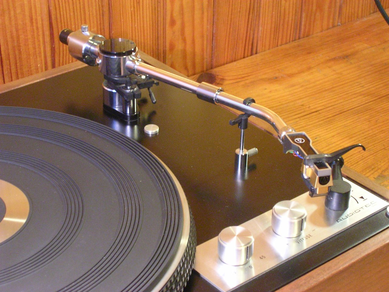

En voici quelques unes.
Bras Audiotecnica AT-1009
https://www.audiovintage.fr/leforum/vie ... it=AT+1009
Cellule Audiotecnica At-15Sa
https://www.audiovintage.fr/leforum/vie ... 83&t=55242

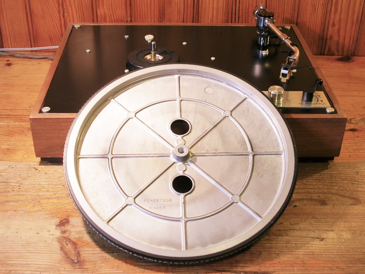

Plateau au "son" très mat, il résonne peu.

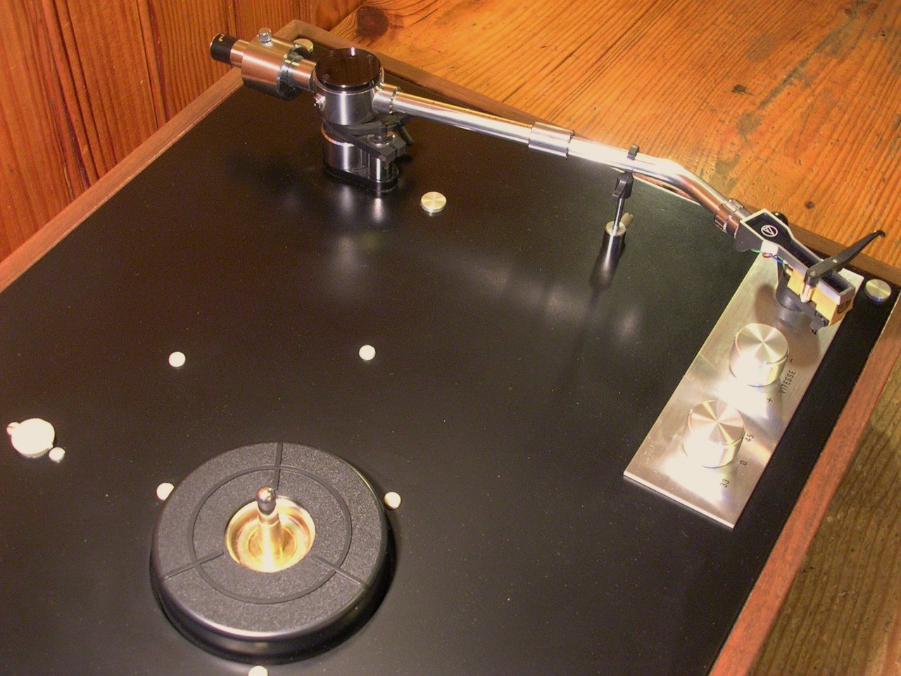

Moteur, régulation, châssis, pieds mousse caoutchouc.
Le châssis sonne aussi très "mat".

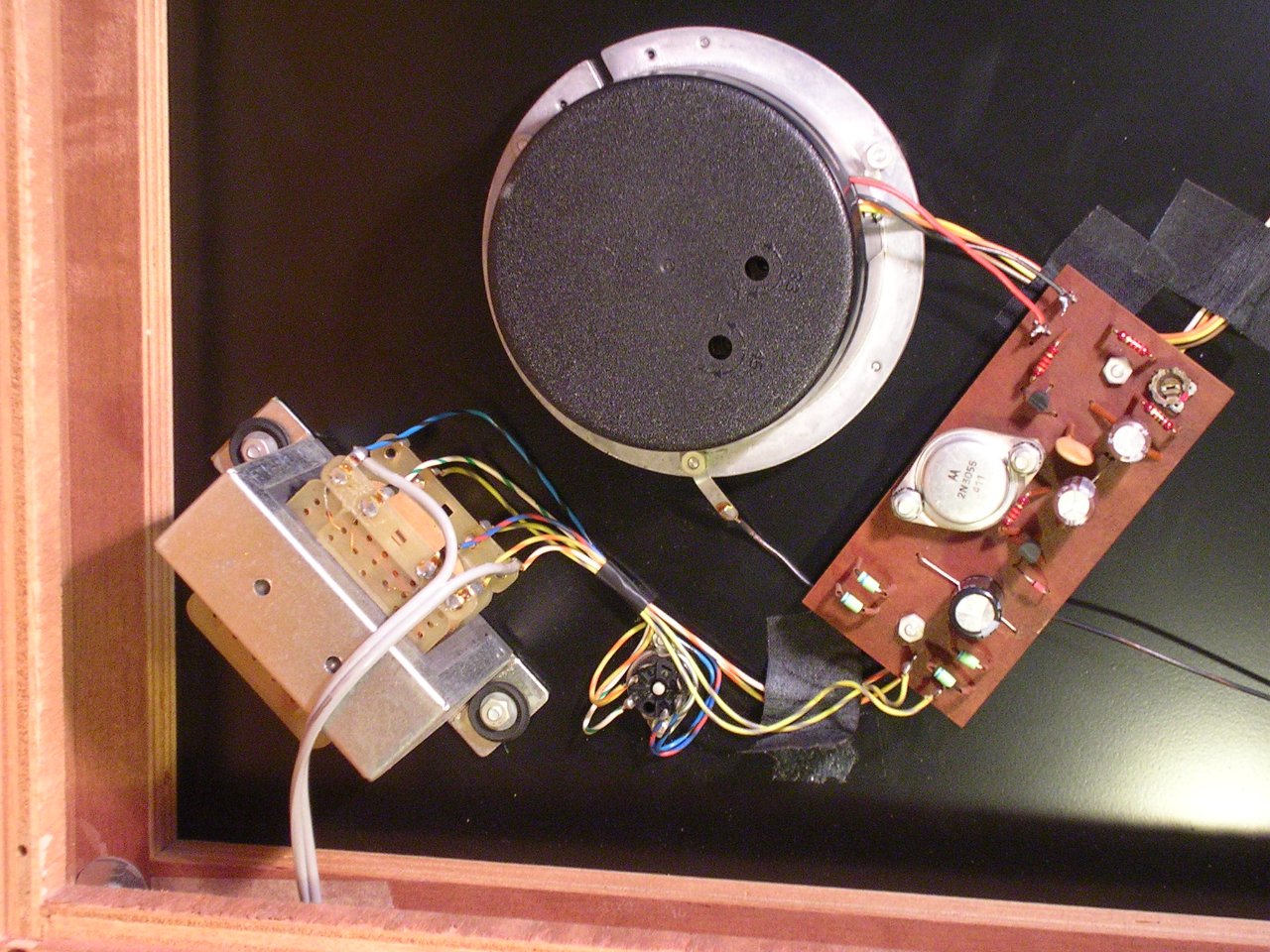

Electronique de régulation de la vitesse de fabrication Audiotec.

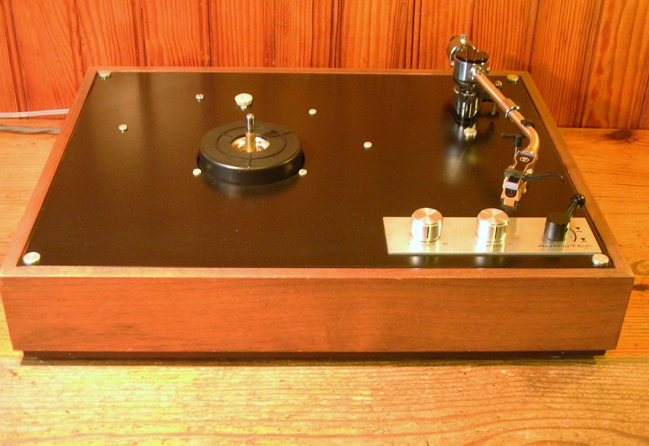

Le tout fait de la belle et vivante musique !

Typologie assez classique en fait :
- un moteur direct drive Matsushita MKL (quel modèle ?), son circuit d'alimentation, sélecteur de vitesse et son plateau. Un lot utilisé dans un nombre insensé de platines,
- un bras Audio-Technica AT-1009.
La touche Vaissaire, c'est la plaque d'alu et le socle.

Cette platine est très "classique" en effet, classique des années 70, rien de novateur. Juste une sélection, bien assemblée cependant, d' 'éléments
de qualité, mais restant suffisamment abordables. La touche Vaissaire se retrouve aussi dans la régulation du moteur, je ne saurais en dire
l' importance et la raison. Je n' ai que peu d' expérience dans le domaine des platines vinyles mais je trouve que l' ensemble fonctionne très bien,

Ben même pas , Christophe.chm a écrit : ven. 1 mai 2020 08:32La touche Vaissaire se retrouve aussi dans la régulation du moteur, je ne saurais en dire
Le PCB à coté du moteur, c'est juste le redressement et la régulation de la tension d'alimentation DC nécessaire au moteur, soit en 18Vdc soit en 12Vdc (cela dépend de la version du moteur MKL).
Déporté à côté des commande, il y a un commutateur qui sélectionne les vitesse 33/45/'arrêt/marche et un potentiomètre de réglage fin du pitch (sa valeur varie selon les versions du moteur 1K/5K/20K).
Toute la régulation moteur du DD se trouve sur le PCb du moteur.

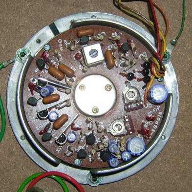

Pour illustrer une photo du dessous du moteur et un schéma de la SL-2000 dont je me suis servi pour fabriquer une alimentation pour ma JBE Series 3 (l'unité de contrôle, intégrant alimentation avait disparue). Ce qui est entouré en pointillé est le circuit du moteur.
D'ailleurs si tu as des souci de régularité de vitesse, il y a une petite tantale de 1µF/50v bien cachée qu'il faut remplacée.
