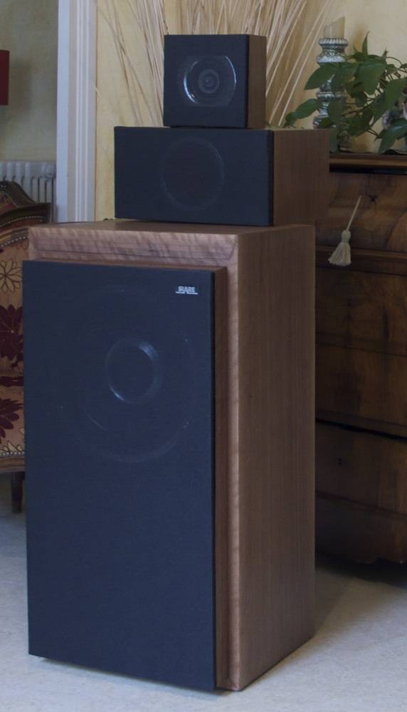

Voilà ! Avec la même teinte partout c'est quand même mieux !
Clavette a écrit :Grosses caisses quand même...
Oui…
Ixtlan a écrit :Question filtrage et amortissement interne, ça donne quoi ?
Filtrage : tout passif, c'est bien mieux que l'espèce de truc que j'avais fait, j'avais lu que quand une enceinte était dessinée en passif il valait mieux rester en passif… Ça n'a pas raté. Je ferais des photos du filtre (PIO Russe en cuve, self avec une résistance interne faible…)
Amortissement : laine de verre comme préconisée selon Neveu.
La première version :
La seconde version :
Je suis au final assez proche de la seconde version…

Très beau en effet :+1: j'ai interêt à bosser pour faire aussi bien. Et l'écoute ?
membre banni
Re: --TERMINÉES-- SIARE-NEVEU modèle 99Z
Message par membre banni »
Kikook a écrit :Félicitation pour le travail énorme. La finition est classieuse. :yes!:
Merci chef, oui j'ai passé un sacré bout de temps pour faire ces enceintes qui (quand je les ai commencé) devaient être mes "monitors". Pour la finition, j'avoue que du noir laqué sur la façade aurait peut-être fait mieux, c'est ce que je voulais faire en tout cas, mais moi et la peinture ça fait deux :oops: Tandis que du placage, c'est vraiment bête pour faire quelque chose de joli : deux couches de fondur, une couche de cire et on lustre !
valere a écrit :Et l'écoute ?
Je ferais un CR mais pas tout de suite :helloman:
Peux-tu nous expliqué comment tu as traité la mise en phase acoustique :) ... et les règles que tu as mises en application ;) ..
