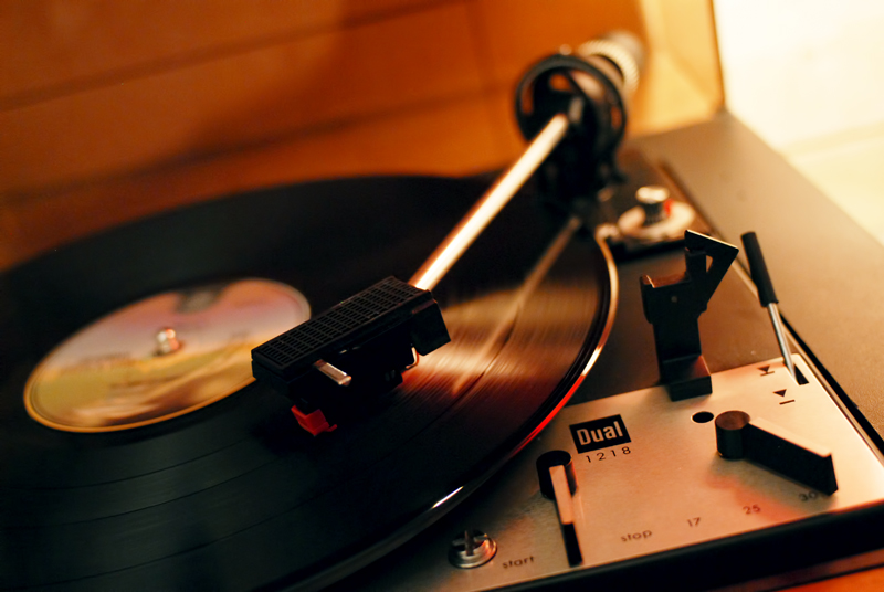

Une Dual 1218 de plus sur le forum.
Arrivée dernièrement, merci à Pedro pour le porte cellule :cool: (le porte cellule d'origine avec position multidisque était cassé, comme souvent).
Première impression, elle est plutôt "classe" avec son socle noir sur le dessus et bois "sombre" sur le tour.
Je n'étais pas fan de Dual (j'ai eu entre les mains un studio Grundig avec une Dual 1228), et ça ne m'avait pas emballé sur le moment, et je reste toujours un peu réticent à ce support carré sur lequel l'ensemble est monté (tous les leviers, bras etc... sont sur une même platine).
Mais bon, l'ensemble reste quand même très plaisant à regarder.
Seconde impression, le bras, très léger, très court (dans les 210/215 mm de longueur effective), et avec un porte cellule enfiché au bout (je ne suis pas fan non plus de cet assemblage en bout de bras, on dirait que la tête est emmanchée grossièrement). Par contre le système de pivots est efficace, il suffit de toucher le bras pour le voir partir sans effort à l'autre bout de la platine, ça glisse tout seul.
Les réglages sont assez aisés, on peut déplacer l'axe et son poids, puis on affine le poids par rotation crantée, pratique. Le contre poids semble être monté sur du caoutchouc, peut être pour assurer un amortissement dynamique???
Le porte cellule est assez pratique, il se dégage à l'aide de la tirette, on peut régler la distance de la cellule grâce aux trous oblongs.
Par contre mon plateau est légèrement voilé :pleure1: mais pas plus que mes disques ;)
Le mécanisme est facilement accessible et on peut graisser les parties mobiles facilement (http://dual-reference.com/Troubles/maintgen.htm
http://dual-reference.com/Troubles/1200lube.htm). Perso j'ai utilisé de l'huile moteur synthétique (15W40) et de la graisse blanche au lithium (voir les liens).
Et ça tourne impecc, le plateau s'arrête en un peu plus d'une minute (1,9kg je crois).
Le son est très plaisant, clair, dynamique, mais mon système n'est pas assez évolué pour faire un constat qualitatif.
quelques photos:

Que de belles photos ! :yes!:

Merci, le modèle était assez docile ;)
