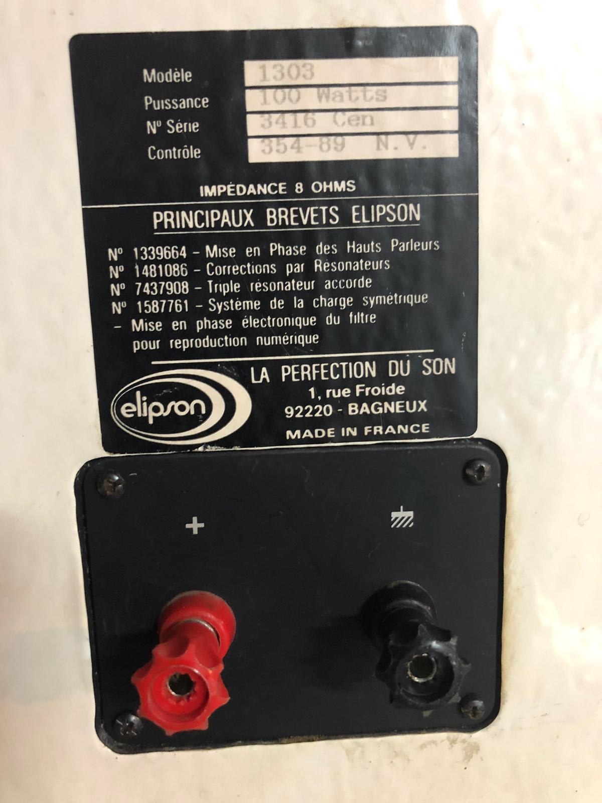

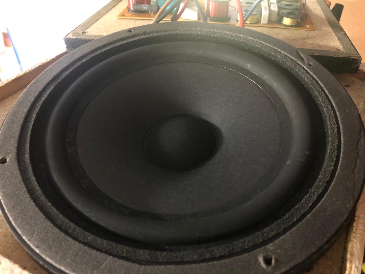

82db ou meme 80db selon les sources , c'est pour les premieres versions avec les HIF 13 H pour le bas .
Le rendement a regulierement augmenté avec les evolutions notamment des diametres des boomers .
Ton modele est relativement tardif donc son rendement est bien meilleur .
Toutefois je note une incoherence avec la chronologie de V_iolet :
Tu as des Vifa D25 en tweeters et des Audax MHD21 en boomers .
Or , V_iolet associe les Audax aux tweeters Fostex en 90 puis les Vifa aux boomers Perless en 95 .
Sacré salade de hp chez Elipson sur les 1303 ....

Merci Dominic pour ces précisions. ! Oui il y a en effet de quoi s'y perdre mais je pense que les hp de mes enceintes sont vraiment d'origine vu que ces enceintes n'ont connus qu'un seul propriétaire avant moi, et si je crois le vendeur bien sur!
Y a t-il un moyen de connaitre le rendement de mes enceintes?
Bonne journée

Je savais que Elipson avait remplacé le tweeter Yamaha d'origine par un Siare et même par des dadax, mais pas par un Vifa...
De même, le 13cm de grave dadax replacé par un 17cm, mais je ne savais pas par un 21cm.
Quoiqu’il en soit, le rendement de ton 21cm est de 91db/w/m, mais on perd avec la triple charge.
91 db/w/m pour le Vifa.
Si le médium est toujours le HD13, nous sommes à 86db/w/m environ.

Jean François , il y a même eu des T27 sur les 1303 . :whistle:
Pascal ,apparemment elles datent de fin décembre 89 ; tu confirmes ?
J'ai bien l'impression que dés 86 Elipson montait des Vifa ; j'en ai vu aussi sur des 91 . Donc a priori pas de pb pour les tiennes .
La pub Elipson que tu mets en photo concerne un modele 86 avec un 21 cm .C'est sans doute ta version .
Ils la donnent pour 86db .
( Jean François :jap: )

:merci: Salut Dominic, merci pour toutes ces précisions, je vais regarder sur la facture (faut que je la retrouve!) mais tous les documents m'ont donc été donnés par le premier propriétaire donc je suppose qu'il a eu ca aussi a l'achat! En tous cas, 86db me paraît en effet beaucoup plus juste que 82db!

Un truc pour décoller le medium? j'ai pas envie de faire une connerie mais il a l'air vraiment bien coller en tous cas :/ !!!
Re: Elipson 1303
Sèche cheveux sur le pourtour pour ramollir la colle, c'est un peu long à monter en T°, levier soft en protégeant la boiserie pour décoller.
Ne pas forcer comme un bourrin, si ça vient pas, ça vient pas :spamafote:
