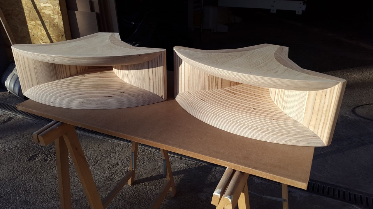

Après de multiples péripéties et beaucoup de travail( il faut bien vivre!) mes pavillons sont enfin prêts. Quelques photos pour déguster avant écoute :
Maintenant il n'y a plus qu'à brancher et écouter : je vous ferai un petit CR dans les jours à venir !!!

Superbe boulot Sydbec!!!
Hâte d'avoir tes impressions d'écoute. Tu peux nous en dire un peu plus (photos?) sur la méthode que tu as employée pour la réalisation.

Oui joli boulot.
tu vas en intéresser certains ici

Tres belle réalisation et finition (et le raccord 2" carré vers rond).
Une question, quelle driver (moteur) et Fr coupure utilise tu ?

Dans mon système (en cours d'évolution : 3vois vers 4 voies) ce pavillon est destiné à remplacer le 2345 JBL (trop typé sono) j'utilise en moteur un 2420 d'origine coupé à 510Hz à 24 dB avec un filtre électronique analogique. Les pavs sont en place, je commence mes écoutes et, pour l'instant, les résultats sont plus qu'encourageant !!!

Mon projet de pavillon iwata n'est pas enterré et j'y reviendrai un peu plus tard. En attendant, je suis content que tu ai pu aller au bout.
De quoi est composé le reste de ton système?

Joli travail.
Quelle formule d'expansion as tu utilisé, ou plutôt sur quel autre pavillon pour moteur 1pouce t'es-tu basé ?

Bravo , très belle réalisation !
Quelques photos du "Making of" ?
