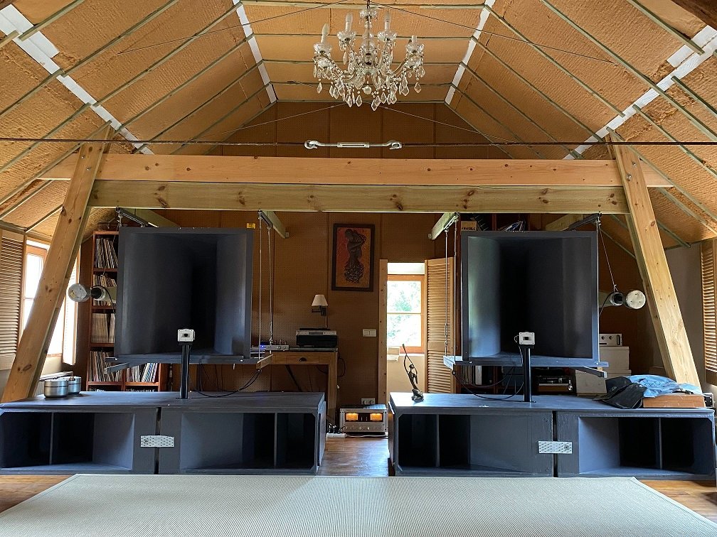

Je découvre cette magnifique installation qui me rappelle la mienne, aujourd'hui en kit dans mon garage.
Trois petites interrogations, qui sont tout sauf des critiques:
Les voies graves sont-elles directement posées au sol?
J'utilisais pour la voie grave un ampli à transistors classe A (Electrocompaniet, mais il y en a d'autres) pour la tenue et les timbres obtenus dans ce registre.
Le tweeter (genre 2405 JBL) a-t-il les mêmes qualité (finesse) et défaut (manque d'énergie)?. J'avais testé (et conservé à leur place) des 2402, en simple
filtrage passif, les S2 montant librement dans l'aigu. le comportement dynamique des deux HP est voisin.

Marc, c'est un superbe système.
Et ta pièce d'écoute est magnifique !
BRAVO !!

Oui les caissons sont directement posés sur le plancher.
Pour les tweeters , j'ai pas mal de choix mais pour l'instant c'est celui là , je ferais d'autres essais plus tard.
Pour l'instant j'en suis plutôt aux réglages , passage au filtre actif analogique etc.... j'ai quelques problèmes avec le grave mais uniquement dû aux amplis qui n'ont pas encore été révisés.
Je serais peut être bien tenté par des Hiraga classe A..... à voir

J'ai qu'une chose à dire ....superbe travail, impressionnant .
Moi qui galère sur un simple système 3 voix
Chapeau l'artiste

OMG. Je n'avais pas vu ce fil de discussion, qui date d'une époque où je branchais mes premières enceintes récupérées en déchetterie (ou presque).
Quand je vois tout ce qu'il y a comprendre avec un petit système... J'espère que tu as réussi à dompter tout cela et trouver tout le plaisir recherché
Ce charismatique enchevêtrement a-t-il évolué ?

Cet enchevêtrement très justement qualifié a finalement "regressé", évolué vers un trois voix plus "gérable" avec le petit filtre analogique sony et d'autres compressions.

La "simplicité" a du bon
Tu utilises un Sony TA4300F ? Avec quelles fréquences de coupure ? Quelles sont donc ces compressions ? Je déduis qu'elles couvrent une gamme de fréquences du bas médium au médium assez étendue ? (curiosité

Oui, le très bon petit TA4300F , de mémoire 150hz - 4000hz je pense car je suis à l'étranger jusque avril.Maxime1123 a écrit : mar. 15 févr. 2022 09:46 La "simplicité" a du bonTu utilises un Sony TA4300F ? Avec quelles fréquences de coupure ? Quelles sont donc ces compressions ? Je déduis qu'elles couvrent une gamme de fréquences du bas médium au médium assez étendue ? (curiosité
Bas médium , une très vieille Vitavox type N monté avec une membrane de GP1 plus moderne et performante que l'originale et pour le haut une compression un pouce Coral M100.
Amplificaton , Rotel RB-5000 pour le grave , 300B LMA , et un 6AS7G pour l'aigu.
De loin le meilleur résultat obtenu sur ce système.
