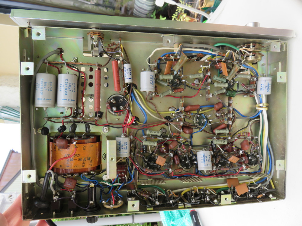

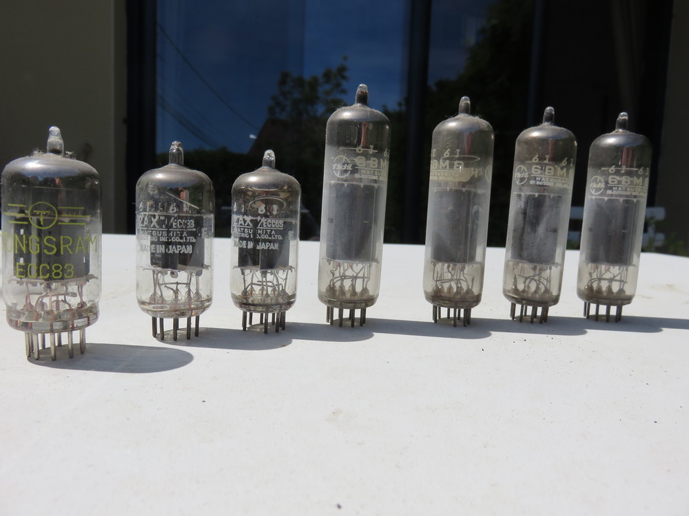

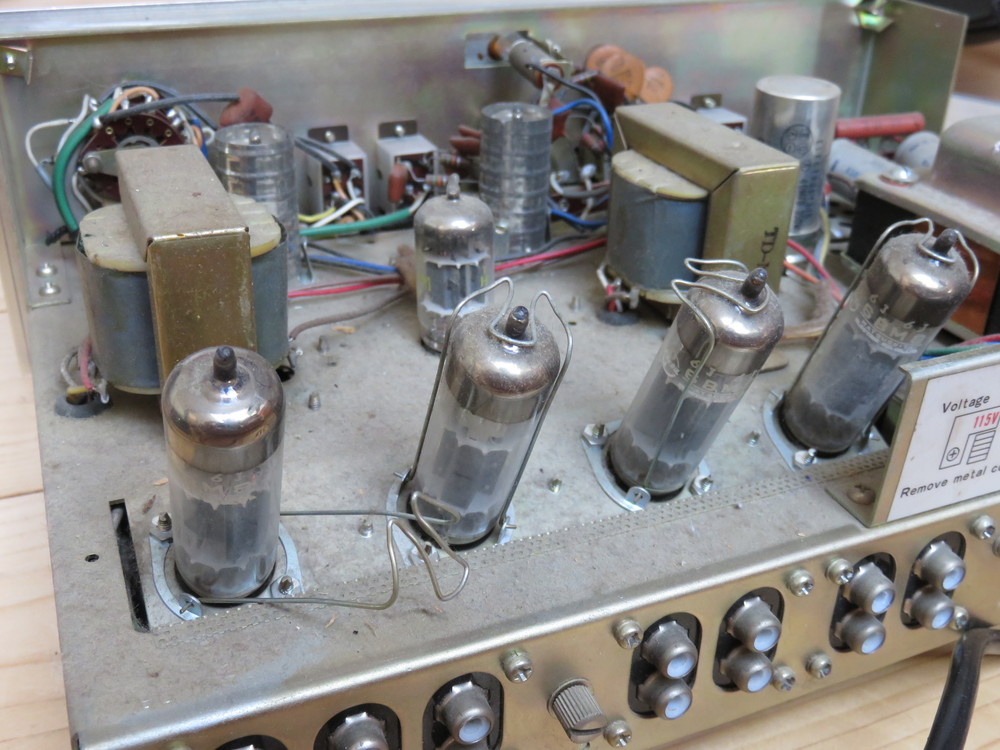

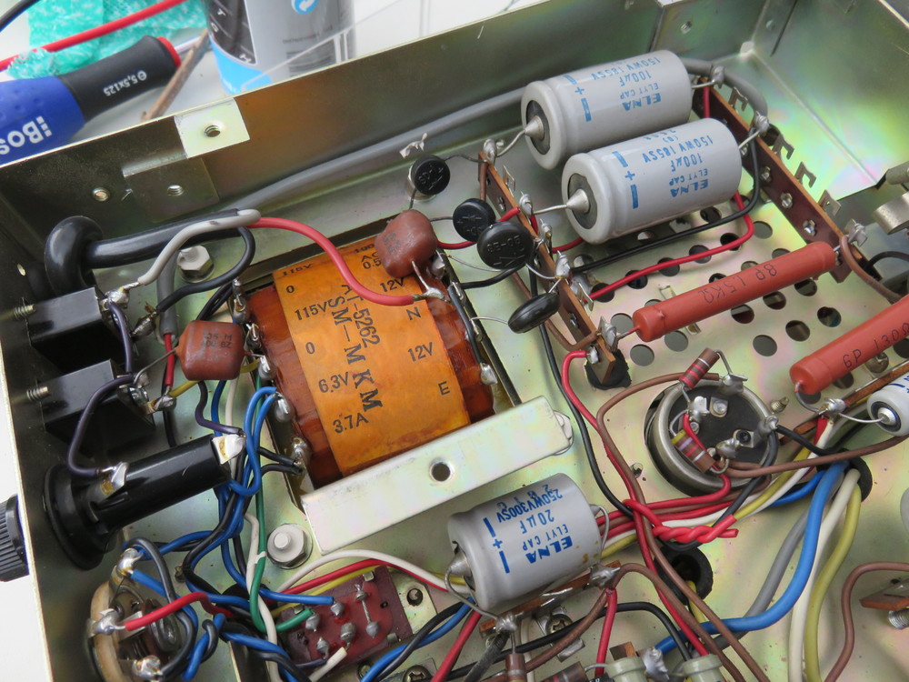

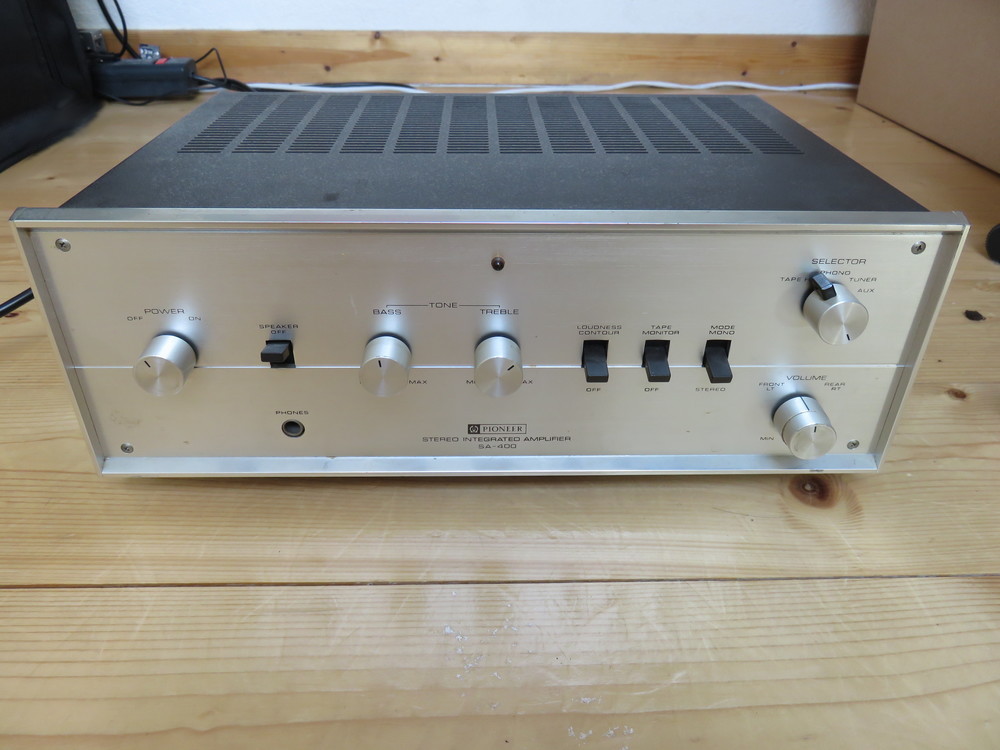

Voici mon premier petit joujou à restaurer. (Dites moi si il faut que j'ouvre un autre post)
La poussière à pour l'instant été faite, mais j'ai oublié de prendre une photo.
Je pense avoir eu raison de ne pas mettre l'ampli sous tension de suite,il n'a pas été touché depuis ~ 20ans !
J'aimerai commencer par remplacer les condensateur non polarise de liaison "cloque" 0.05uF mais aucune idée de type (mica, céramique, papier ?)
J'ai pu comprendre qu'il n'ai pas obligatoire de remettre le même type de condensateur.
Ensuite les chimique de 500uF 25V (qui semble différents de ce qui était dans l'ampli de datatimi) et les 100uF 150V
Si j'arrive déjà a m'en sortir avec ça, ce sera un bon début! Je découvre tout juste la variété de condensateur.
Je me base sur cette doc' https://passionhifivintage.wordpress.co ... ensateurs/
Voici quelques photos. Je peux poster le plan aussi.
