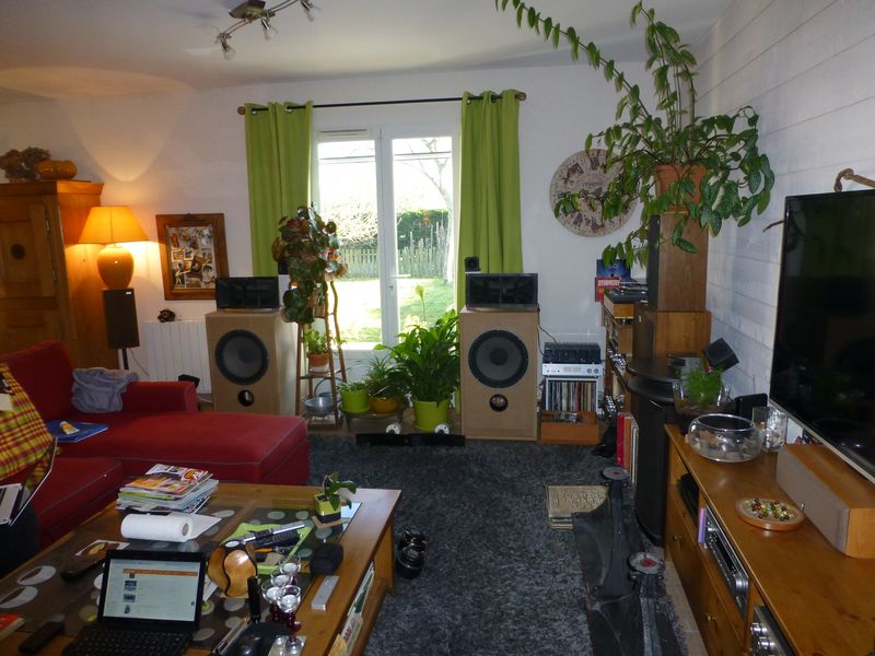

Évolution des médiums sur les DIY ce WE, j'ai commencé par retirer les EV (voir les commentaires viewtopic.php?f=27&t=57199&p=614150#p614150)et j'ai ramené les EMILAR EC 175-8 de l'armoire où il faisait la sieste. Présenté ici viewtopic.php?f=20&t=23263
Un montage sur les ALTEC 511 (j'ai que ça) pour commencer sans toucher au filtre, on verra plus tard car il demande sans doute un ajustement, juste un réglage à l'oreille sur le potard d'atténuation.
Pas si mal que ça, ça reste un rien trop montant et trop présent, l'équilibre entre le haut médium et l'aigu est correct mais pas dans le bas médium.
C'était meilleur sur les Sansui SP 300, toujours sans faire de modif de filtre, ici c'est largement écoutable mais un peu too much sur les transitoires.
Bref c'est pas ça.
J'ai fait appel à un amis :D qui a des Altec 811
La suite plus tard.....

Bonsoir Jean-Luc,
Je n'ai pas l'expérience de certains ici, mais peut-être pourrais-tu avancer un peu les enceintes? l'onde arrière du grave doit se réfléchir sur le mur et la baie vitrée, ça ne doit pas être l'idéal.
Éventuellement te procurer (ou te faire prêter pour essai) une paire de 802D ou 806A (moins puissantes) puisque tu as déjà les pavillons? Là, si j'ai bien compris, en l'état il va te falloir atténuer la compression et le twitter...d'autant que la mise en phase de tes HP ne doit as être optimale.

salut jean luc,
bien, ça fait plaisir ...
le conseil de bertrand est judicieux...
merci julien, pour les 811 :whistle:
n 'as tu pas pensé à mettre les enceintes dans l 'autre sens :pt1cable:
à savoir devant la fenetre (ideal car pas de baie vitrée) ton meuble hifi reste au meme endroit (pres de toi pour changer de disques) et les fauteuils devant la baie vitrée....je sais , je suis ch...t :stop:
je viens de m apercevoir que ce n 'est pas possible à acause de la meridienne...à moins de changer de cannapé.. :tusorsetvite:
tu retournes tes enceintes et mets l 'event en bas. et à la place de l 'event tu y mets deux pavillons altec 32 b....(ceux de l'altec A8) ils sont magnifiques, images tres bien, idéals dans un interieur, pas chers, et permettent d'avoir sensiblement les bobines des hps alignés...(meilleure phase)...si je devais me faire une enceinte hr domestique en passif, c 'est ce que je choisirais

Oui t'es chiant :mdr: :mdr2:
Et oui Robert, en l'état le seule truc que je puisse faire c'est décoller les enceintes du mur, je vous rappelle que dans les emplacements précédents elles étaient plaquées au mur avec certes un meilleur amortissement arrière.
Là j'ai 25 cm, je sais que ce n'est pas assez mais je ne peux faire mieux pour l'instant.
Merci à Julien de m'avoir amené les pavillons Altec 811, je lui ai téléphoné et 3/4 d'heure plus tard il était là. :jap:
En plus il avait amené aussi le moteurs Altec 808-8A.
La première manip a été de faire une comparaison entre Un Altec et un Emilar sur les pavillon 811.
Les Emilar se défendent plutôt bien, c'est très proche, une faible différence au niveau du haut médium où les EC 175 sont plus à l'aise.
A l'écoute c'est déjà beaucoup plus équilibré qu'avec les 511.
Ensuite on a installé les deux Emilar sur les pavillons de Julien, et même si la mise en phase n'est pas encore faite c'est le résultat espéré.
On a écouté pas mal de chose avec Julien tout l'après midi et on est d'accord pour dire que c'est bien comme ça.
A part le placement des pavillons, le filtre à affiner et les finitions à faire on ne touche plus à rien.
Reste à trouver des Altec 811, merci encore à Julien de m'avoir laissé les siens en location.
