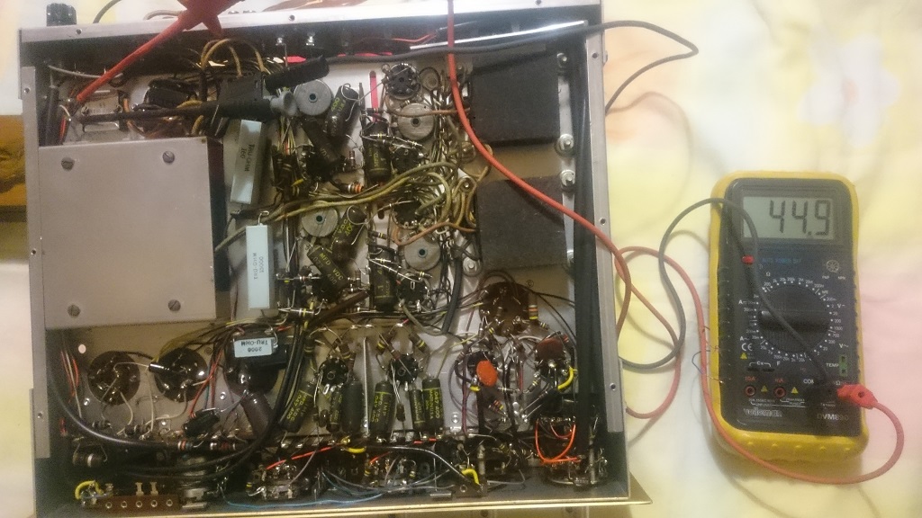

Re: H.H. Scott 299A 350
Message par Sudiste »
Bonsoir,
Ben je suis bon pour changer le pont...va falloir trouver un remplaçant, si vous avez des suggestions ? sinon je prends un NTE5310 ou un Radio Shack et une résistance 33 ohm 5W.
Scott-mesure pont02.jpg (221.29 Kio) Vu 2190 fois
Bebert j'ai essayé de faire tes mesures....le hic c'est qu'en DC je ne mesure rien :spamafote: seulement en AC ?
J'ai mesuré les pin 5 et 4 d'une 12AX7 et j'étais à 8.9 Volt en continu :gne:
Si d'autres trucs à voir profitez de me le dire le capot est ouvert.. :jap:

Bertrand
Messages : 2085
Localisation : Le Vésinet
Message par Bertrand »
Bonsoir,
C'est moi qui m'embrouille et qui ait mal regardé ton schéma, V3, V4, V5, et V103, V104 et V105 sont chauffés en alternatifs sur ton schéma.
Et si tu as 5,9v sur l'enroulement 6,3v (ce qui est fait une différence d'un peu de 5%), tu devrais avoir -47v au lieu de -50v en sortie du redresseur, environ. je ne suis pas assez instruit pour savoir si cette différence entre ce que tu devrais avoir et ce que tu obtiens signifie une nette dégradation du redresseur, d'autant que tu peux tout de même régler le bias a priori.
As-tu pu vérifier la tension continue négative entre la grille (pin2?) et la cathode (pin3) de l'E84L?
Bébert a écrit :Bonsoir,
Je viens de la faire mais l'ampli est froid je suis à -12,4 volts DC
Ce sont les filaments (pin 4 et 5 )des 12AX7 qui m'inquiète...8.9 Volts DC :o (à froid également)
En fait je devrais avoir 12 Volts DC il me semble..
A mon avis une fois le pont changé je devrais retrouver des tensions plus dans la norme...

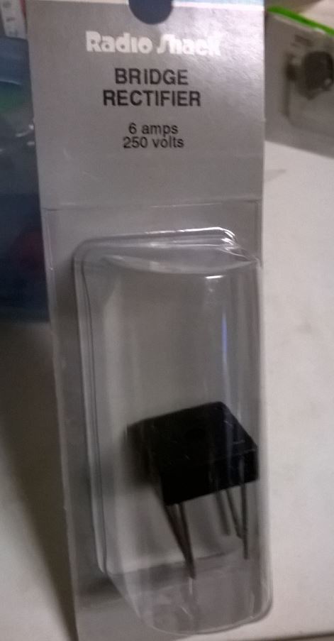

Sudiste
Messages : 819
Localisation : Marseille
Pour le redresseur j'ai trouvé ça sur la baie, il me semble bien non ?
