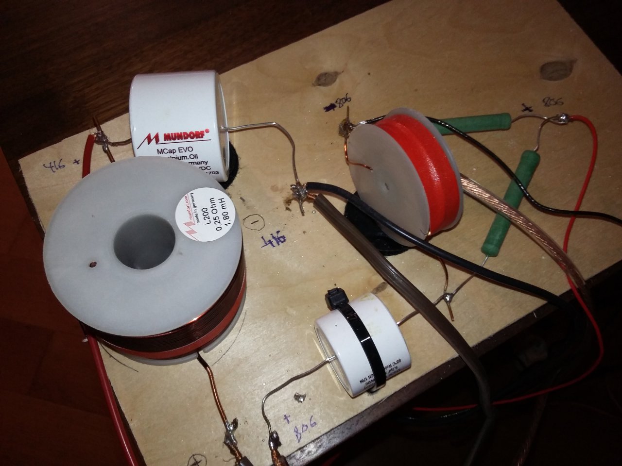

Et me revoici donc ici ... Je ne sais plus où poster mes aventures. Comme, hier soir, j'ai bossé sur les enceintes, on va poster ça ici !! Et ben ça y est ! La bi-amplification passive de mes Valencias est faite.
Je suis super content d'avoir réussi à en arriver là sans rien faire cramer (ou mettre Grenoble dans le noir
). Bon, il subsiste un problème de "hum" dans le 416 moins présent que pour le monotriode seul en large bande, mais plus que le classe A en large bande seul ... Le travail n'est donc pas complètement fini donc, bah je crois que je vais continuer à suivre des cours avec Jean-François.
Hier, j'ai écouté à volume très modéré, il était tard et mon fils dors juste derrière le mur ... Mais quand ça se passe comme ça on est bien ... A bas volume sonore, le gain est évident, pas besoin de se prendre la tête pour savoir si c'est mieux ou pas. Juste une petite modération du gain du monotriode et mes oreilles furent capables de mesurer l'écart et il est bien audible !! Ce soir, je me pose et j'écoute, je vous en dirais plus.
Un grooooooooooooooooooos merci à Jean-François !
Et deux petite photos :
- 6336A
- Messages : 2734
Re: Altec 846B Valencia
Enfer sans purgatoire, blood and gut's, et je minimise...
Élève Pas d'Avoine, c'est quoi ce me.dier ?
Vous allez me tordre la patte du condensateur, hop comme ça vite fait bien fait, afin que les les deux fils ne se touchent pas... si ils se touchent, la sortie du monotriode fait contact avec celle du classe A. Il faudrait déposer un brevet pour cette nouvelle invention...
Ce soir, vous demanderez à votre fiston de vous faire écrire sur 20 pages ; "Je ferai attention de ne pas inventer une nouvelle panne, je ne suis pas sage, et j'irai au lit sans écouter de musique."
LOL
Je suis presque sûr de l'avoir fait, mais j'avais pris la photo avant
- 6336A
- Messages : 2734
Padawan
- Messages : 1140
- Localisation : Grenoble
Je vérifierais en arrivant chez moi, mais je suis quasiment sûr d'avoir rectifié avant d'allumer, car j'ai revérifier les deux filtres avant d'allumer toute la chaîne, après la soupe, mais je revérifierais en rentrant et je te dirais.
- 6336A
- Messages : 2734
M'en fout. Tu feras tes 20 pages quand même. Et ne mets pas de la soupe sur les filtres, c''est mauvais pour le bas-médium !
