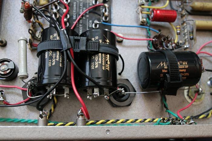

J'ai modifié mon montage. J'ai viré les deux serrage, éloigné la résistance et mis un nouveau serrage sur les deux condos.
Ça tient presque bien. La connection des bornes + se fait sur les anciens condos (auxquels j'ai coupé la masse) par du fil "dur". Cela donne un support bien fixe. Je rajouterai un petit support pour coller le plastique du serrage au chassis (en dessous). Alors quoi comme colle ? Je veux une ref précis cette fois, sinon pas content ! :baston:

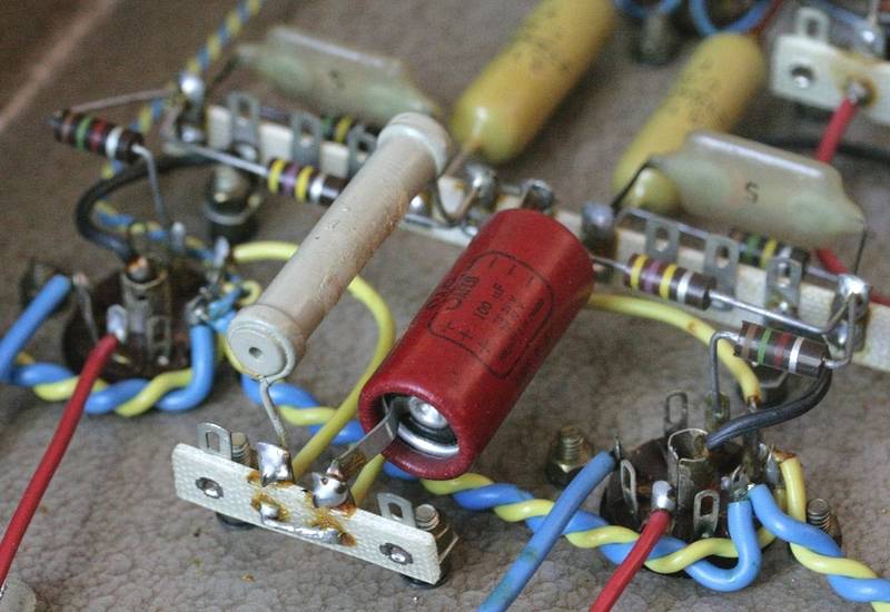

Pour le troisième condo il est aussi sur une résistance. :oops: Celle là :
J'aurais bien laissé comme cela. Je n'oublies jamais que le mieux est l’ennemi du bien. Pas sur la tète. :lol2:

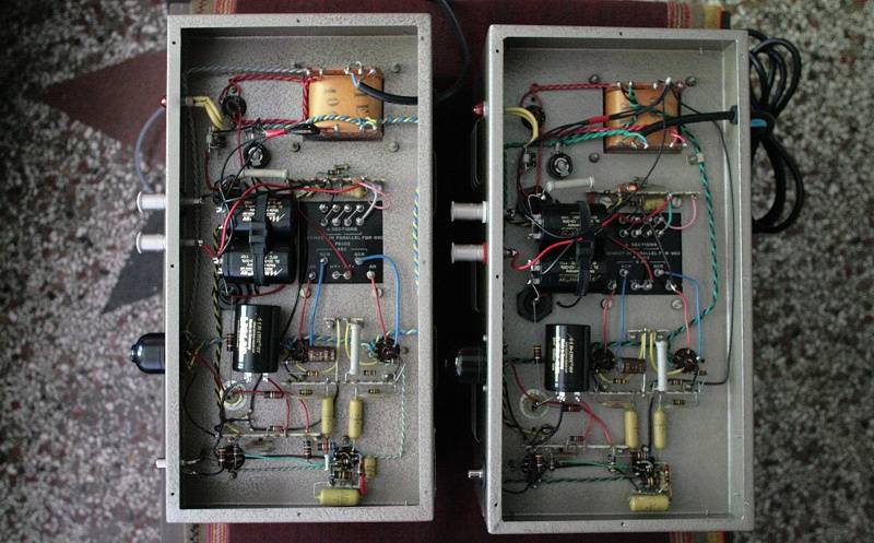

Quelques nouvelles des blocs.
Ce matin j'ai monté les condos sur le deuxième bloc et arrangé le premier. Plus question de fixation sur une résistance. Ils seront fixés au châssis.
Pour le groupe de deux condensateurs à l'aide de double face pro que j'avais gardé en réserve. Je travaillais alors en mécanique sur de l’aluminium essentiellement. C'est un très bon produit.
J'utiliserais aussi de la colle pour le condo tout seul. Je ne me suis pas encore équipé.
Les blocs seront alors enfin prêts. Reste à construire une prise secteur avec une ampoule en série et a convoquer un voisin équipé d'un variateur. :cpasmoi!:
J'ai par contre découvert que la construction était quelques peu différente d'un bloc à l'autre. C'est le cas pour les connections à la masse.

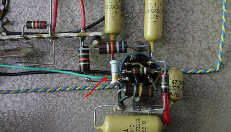

Plus préoccupant, il "manque" une résistance sur la EZ81 EF86 (voir photo).

Ce n'est pas une résistance, mais un condo tubulaire de faible valeur.
Difficile de lire les bagues de couleur !!

Je tenterais de lire et je vais le mesurer. Étonnant tout de même qu'on ne le trouve que sur un seul des deux blocs.
