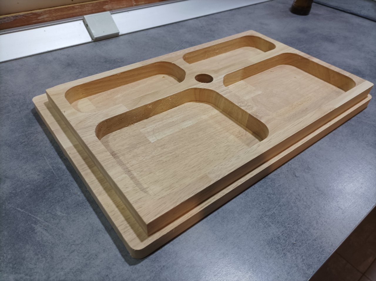

Voici d'ailleurs un exemple d'usinage dans de l'hévéa de 40mm (précision 0,5mm) sur un de mes autres projets

C’est sur la techno. ça donne des avantages. :jap:

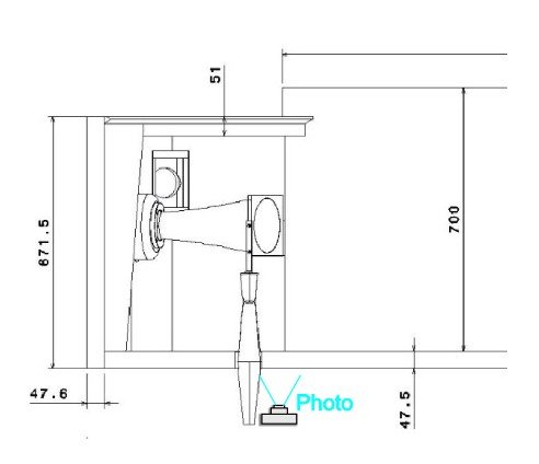

Si je compare avec mon Paragon, j'ai une différence sur le bas du meuble et sur le raccord du pavillon grave.
gauche paragon.jpg (73.19 Kio) Vu 1702 fois
Paragon gauche modif.jpg (49.08 Kio) Vu 1702 fois
La Pièce en rose est en trapèze.
La pièce verte cache le bas du pavillon "?"
Les dimensions sont légèrement différentes à droite et à gauche.
Les pièces sont ajustées individuellement à la main.
Le bas du meuble est plus haut. Il y a un tasseau à l'avant pour donner de la hauteur.
Le plaquage du champ cache le montage.
Une photo du dessous.
photo pa.jpg (16.45 Kio) Vu 1702 fois
av renfort.jpg (42.93 Kio) Vu 1702 fois

Merci pour les précisions. Ça confirme l'aspect artisanal et unique de chaque Paragon. Les plans d'origine étaient faits pour guider le menuisier et il apportait sa patte.
Je t'enverrai le 3D ;)

sap2212 a écrit : sam. 29 janv. 2022 16:59 Si je compare avec mon Paragon, j'ai une différence sur le bas du meuble et sur le raccord du pavillon grave.
Une question,
En sortie la surface du pavillon n’est pas perpendiculaire au sol, elle est inclinée ce qui explique la forme de la pièce verte.
Ou en sortie le pavillon est perpendiculaire et la pièce verte masque plus la sortie du pavillon en haut. :jap:
sap2212
Messages : 14
Enregistré le : dim. 18 oct. 2015 17:17
Localisation : Langon 33
Re: JBL Paragon DIY
Message par sap2212 »
2 - La sortie le pavillon est perpendiculaire et la pièce verte masque plus la sortie du pavillon en haut.
