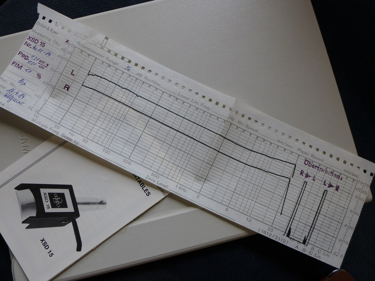

Sur la mienne, il y a effectivement une remontée des hautes fréquences entre 10 et 20KHz .. environ de 3 db.
Elle date de 1984 et il est fort possible qu' EMT ait souhaité "raboter" cette remontée sur les versions plus récentes.

Nouveau complément à la question : mais pourquoi une valeur aussi élevée ?:
"Es ist doch sehr einfach: Der Wert gilt für diesen Fall und ist praxisgerecht. Unabhängig davon, ob der Wert groß oder klein ist und ob das bei anderen MC-Tonabnehmern auch so ist oder nicht. Es funktioniert. Und das nicht schlecht."
"C'est pourtant simple : cette valeur fonctionne dans ce cas et se trouve déterminée par l'expérience. Indépendamment de ceci, que la valeur soit faible ou importante, qu'il y en ait une ou non sur d'autres cellules MC. Cela fonctionne. Et cela pas mal."
Intéressant, car curieusement , la fatidique valeur des 47k de charge d'une MM ne serait pas à graver dans le marbre non plus ...
Re: EMT 948
Oui. Certaines MM sonnent bien mieux avec 10K d'autres avec 100K.
De même en sortie des transfos MC, de nombreux constructeurs chargent avec une résistance, comme 10k ou 22k. noyée dans la cire.
Comme quoi... On se triture le gros cervelet à essayer de poudre un schéma sans le moindre condensateur de liaison pour éviter au maximum les déphasages, et d'entrée, il y en a un sur la cellule...

Re: EMT 948
Je ne comprends pas bien ce que tu veux dire ;
Si on fait un schéma elec équivalent d'une cellule MC, on a un truc dans le style, en simplifiant : Rg étant la résistance interne de la cellule, pour EMT, 24 ohm.
L'inductance de la bobine d'une MC à une valeur comprise entre 15µH et 30µH (22µH par exemple pour une AT)
Cl est la capacité du câble, disons 150pF
Il manque la résistance d'entrée du prépré, disons 100ohm
Si on rajoute une capa de 0,33µF, en // avec la 150pF, car je ne vois pas où EMT pourrait la rajouter, on se retrouve toujours avec un vieux 12db/oct en passe bas, mais centré aux alentours de 60Khz pour sa résonance, et avec pour 100 ohm un coefficient de surtension énorme. La phase va donc bouger dès 6 Khz...
