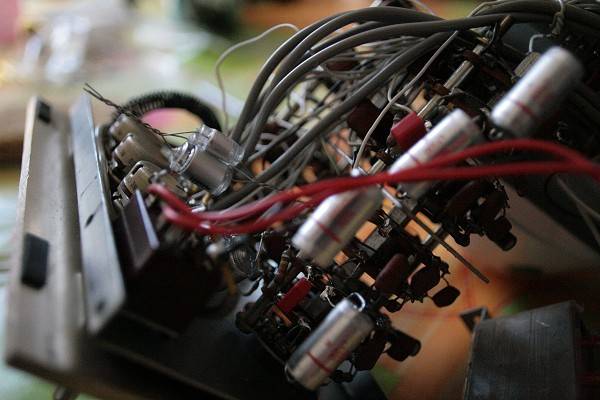

J'ai donc 18nF et 115nF pour la coupure à 800Hz. Je suppose que l'une est pour la coupure passe-haut et l'autre pour la coupure passe-bas.
Mais quelle capacité pour quelle coupure ?
La plus grande valeur de capacitance pour la courbe de la voie des médiums ou celle des basses ?
Je remets le lien vers audio-heritage où il parle de 1960 pour la date de commercialisation de l'appareil. Ce qui semblait étonner Jean.
http://audio-heritage.jp/LUXMAN/etc/fl153.html

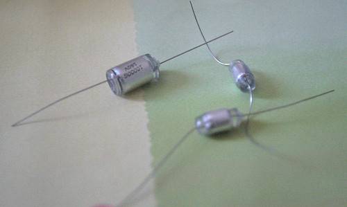

J'ai donc changé les quatre 118 18nF. Pour cela il m'a fallu trois condensateurs polystyrène (10.000+4700+3300pF). Mes associations arrivent à moins de 0,5% d’encart. :genial:

valere a écrit :J'ai donc 15nF et 118nF pour la coupure à 800Hz. Je suppose que l'une est pour la coupure passe-haut et l'autre pour la coupure passe-bas.
J'ai donc changé les quatre 118. Pour cela il m'a fallu trois condensateurs polystyrène (10.000+4700+3300pF). Mes associations arrivent à moins de 0,5% d’encart. :genial:

Je me suis trompé, heureusement pas dans le montage mais dans le texte. C'est bien les 18nf que j'ai changés. Pour les autres j'ai passé commande ce matin, d'où la confusion (115nf).

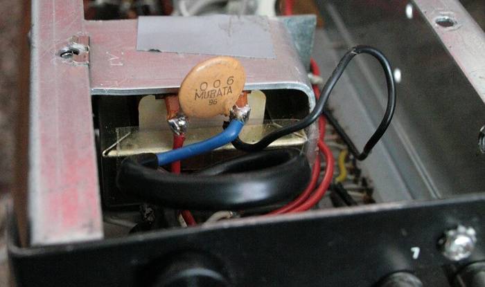

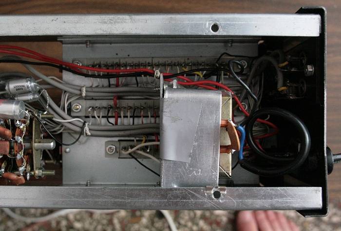

Toujours à la recherche de la cause de ma belle ronflette sur le diviseur de fréquences.

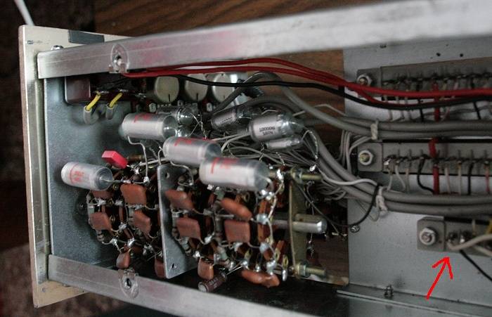

Suspect du jour le transfo. Alors qu'est-ce que vous pensez de ce que je vous montre. Pour moi il n'est pas d'origine.
Il délivre 37,5V (AC bien-sûr) vers un seul endroit de l'appareil (flèche rouge) dont une des bornes est directement reliée à la carcasse de l'appareil. La masse de l'appareil n'est pas reliée à la Terre car par de Terre sur la prise secteur.
On voit un condo japonais sur le primaire du transfo, probablement récupe sur l'ancien transfo.
A vous.

Qu'est-ce qui te fait soupçonner le transfo ?

:helloman: Thomas, le fait qu'il n'ait pas l'air d'être d'origine tout bêtement. S'il n'est pas fait pour être dans un appareil audio. Est-il possible qu'il ne soit pas "silencieux".
Regarde les soudures et son emplacement dans l'appareil. Le fait qu'il y ait du scotch...
Re: Luxman Diviseur de fréquences électronique FL-153
Il n' a rien qui ressemble plus à un transfo d' alim qu' un autre... surtout pour une consommation de 2W :roll: , il est largement suffisant ... et est hors de cause vis à vis de ta ronfle ...
Quand te procures-tu un oscilloscope ?... lui seul te donnerai une réponse claire..
