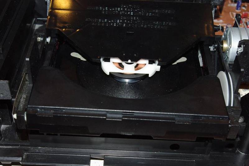

Quelques photos de ce lecteur,le philips CD480 dont les critiques ne sont pas fameuse.Cela m'arrange bien car ayant fait l'acquisition de ce lecteur pour pas grand chose,je le trouve personnellement d'une certaine classe.
la chose la plus déplaisante et son chassis plastique,qui a part sa rigidité joue son rôle en se qui concerne l'amortissement et la résonance de celui-ci.....
Apres un profond néttoyage,changement des condos.
Puis graissage a la graisse blanche au téflon sur les parties stratégique...silence de fonctionnement garanti. Le transfo de ce lecteur est de grosse dimensions,une alimentation de ce type est nécessaire car le déplacement de la lentille se fait par "un bras galvanique" qui demande une certaine force électromotrice...ici pas de roue dentées en plastique pour l'avance de la lentille.
De plus le déplacement de la lentille se fait en arc de cercle qui fait que "la pas d'avance" de la lentille est extrêmement précis par rapport au même déplacement en ligne droite...
La mécanique est une CDM4/19,parmi les meilleurs mécaniques grand public
transport du chariot sur roulettes
avance du chariot

Arrivée du chariot au dessus de l'axe du mandrin d'entrainement
Descente du chariot pour dépose du cd et rabat du galet presseur (par ressort..)
